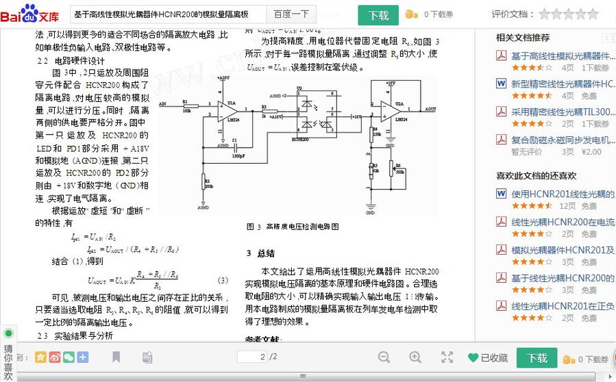

类是的开关电源FB控制的机理是--如果FB低于基准,就增加PWM,知道FB=基准,所以直接调节FB是不行的,FB必须和输出之间有反馈,否则输出和FB输入的电压就没有关系了。如果用数字控制,几乎必须通过运放,实际是把输出电压和数控DAC的输出电压比较后输入到FB,使得输出电压为控制值的时候FB刚好是基准电压。
发表于 2014-11-19 16:38 | 显示全部楼层
我理解的说的是线性光耦在这里使用相当于一个可调节电阻功能,不是使用隔离功能,线性光耦的输入端的电流可以控制输出端的电阻变化,这个是不是可以理解为相当于一个电位器的功能。这个我理解有没有错误。至于怎么控制电源芯片调节电压,电源芯片adj端通过分压电阻的比值变化得到不同电压。耦连接到分压电阻里面。通过控制输入端电流变化来改变输出端电阻,是不是改变了分压电阻比例。这个功能相当于一个数字电位器。电压(电流)控制线性光耦改变输出端的电阻。
开关电源中的光耦只是隔离高压作用,是隔离但是也反馈了输出电压参数啊。这简单的光耦加稳压管或者TL431芯片反馈输出端电压的电路。

…………跟您无语了呵呵,光耦你是怎么能理解成电位器的……

123.jpg 是相当于一个可变电阻受到输入端电压或者电流控制的电阻。

光耦传递参数的是电流。
输出端是恒流的,比例于输入电流。
你那个文档是高精度线性隔离。

我的意思是光耦输出相当于一个可调节电阻功能,调节开关电源的电压取样电阻比例来改变输出电压。和电路图里面一样应用

楼上既然知道改变输出电压要改变取样电阻分压比,怎么会把光耦当成电位器理解?如果把光耦换成导线,那导线的作用是不是也是可变电阻?取样电阻不变的情况下,您怎么通过光耦来调压?

顺便补充一下这个帖子,开环调压的方式实际中有点问题,da如果用pwm做,一点波动会以很大倍数放大到输出电压上(参考前面公式),形成很大纹波
发表于 2014-12-30 22:00 | 显示全部楼层
da用pwm来做肯定是要滤波的。
da只是用来设定输出值,调整是靠运放等完成的。
也就是说,pwm滤波可以不考虑时间响应问题,用很大的电容来滤波。
形成一个几乎没有波纹的参考电压。
dc的波纹跟da波纹关系不是很da。
dc要加入补偿的,否则容易自激。
所以大多数dc的响应速度是比线性要慢。
波纹主要来自开关瞬态波纹,很难滤除。
