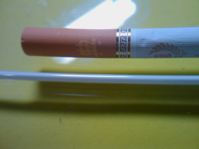

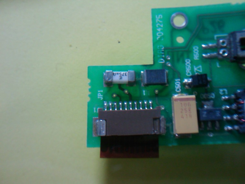

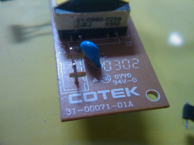

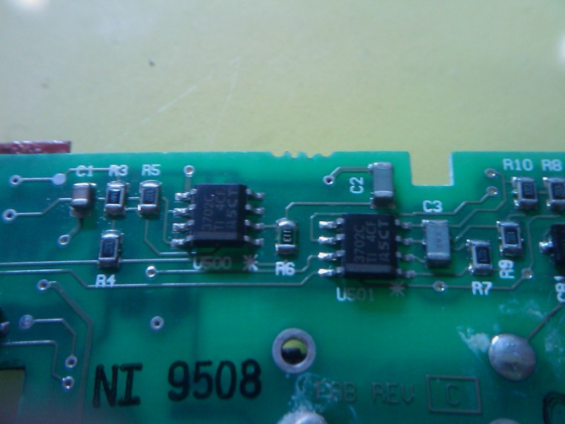

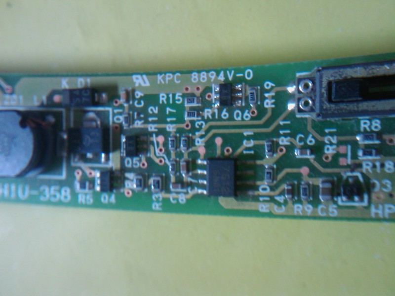

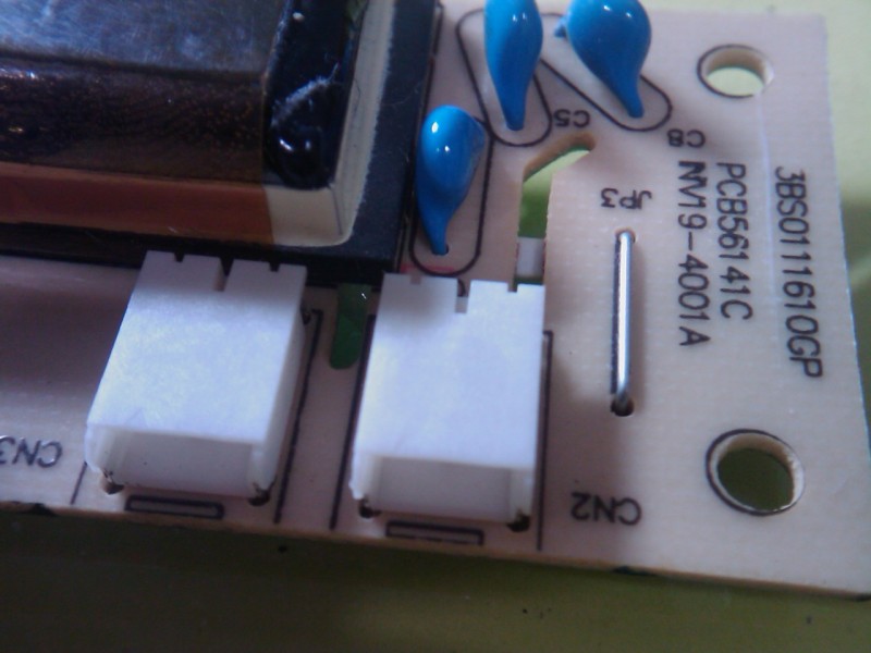

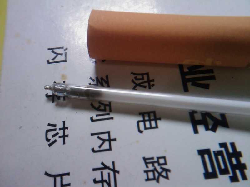

    在一乐买了100根灯管。还有几个驱动板,测试了下。效果做弱光照明还是不错的。各有优点吧。平常就用它来照明吧。不会太亮。过段时间就安装上去。

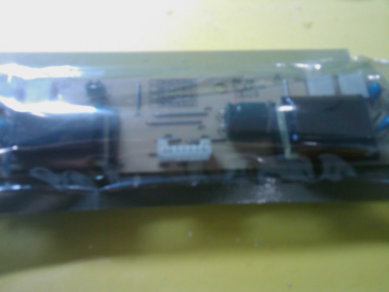

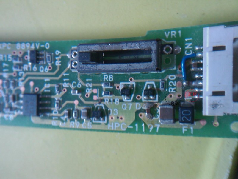

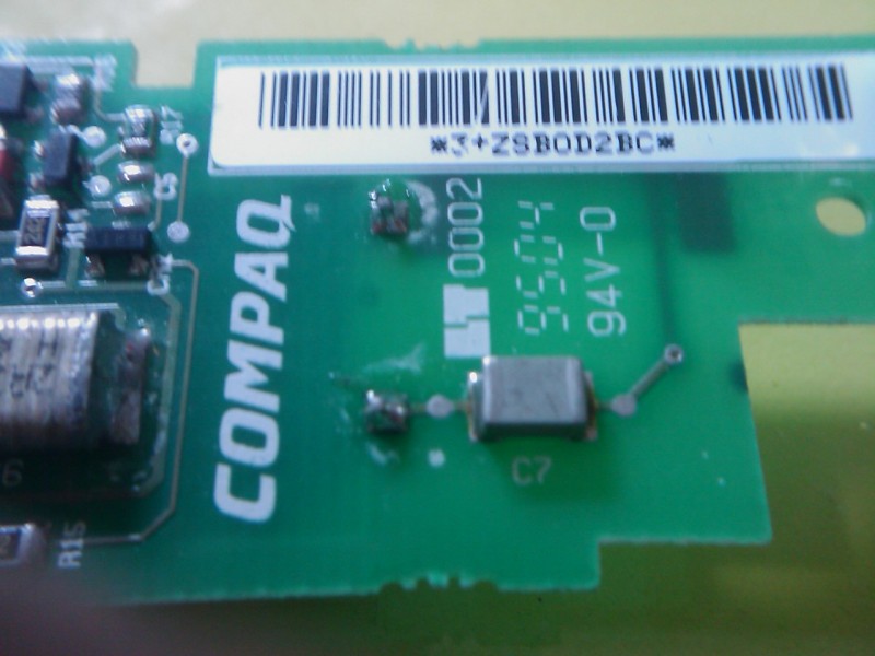

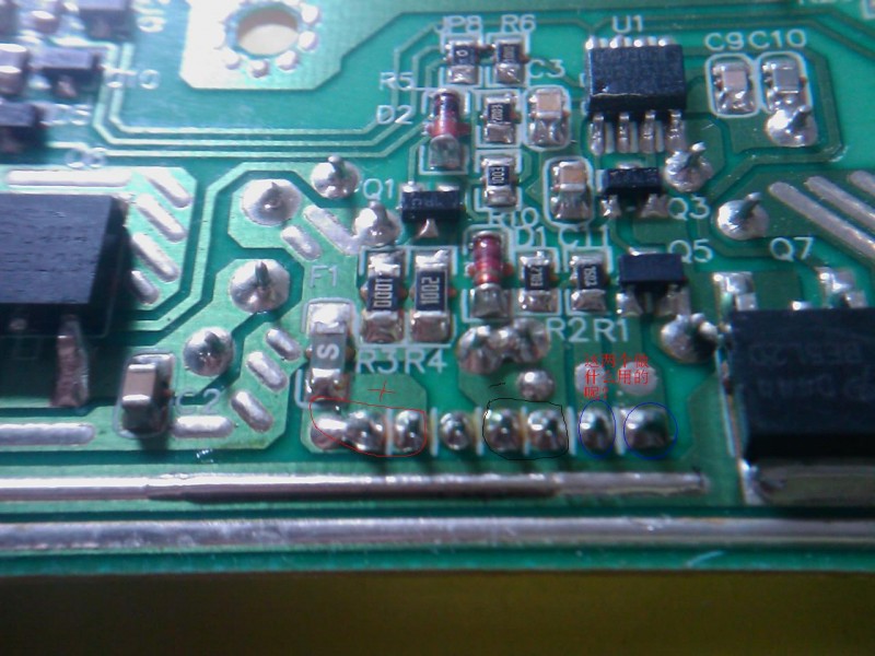

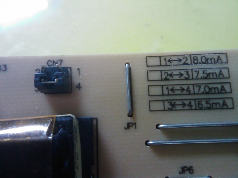

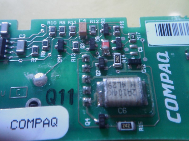

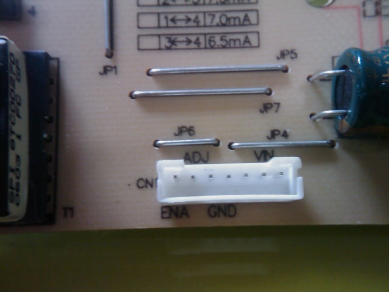

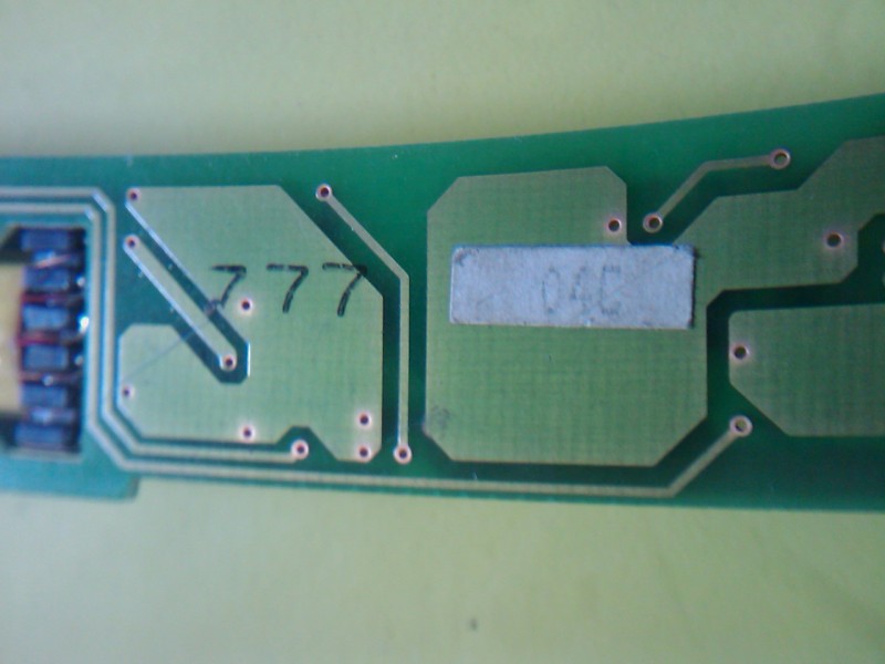

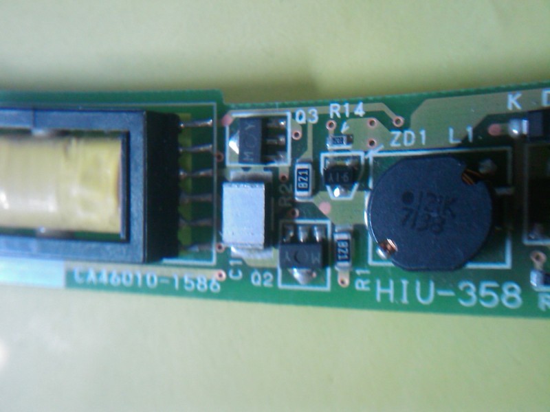

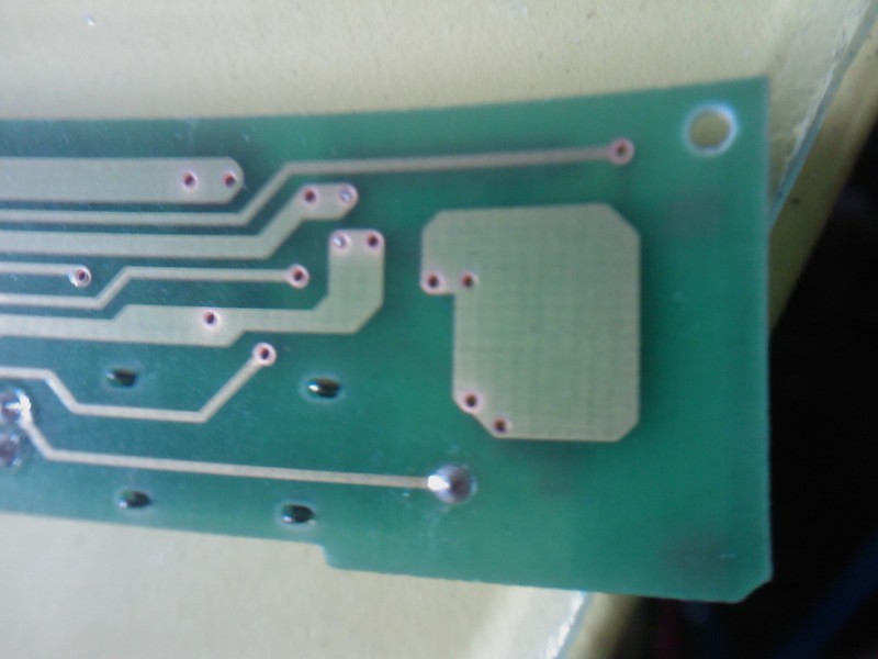

   顺便请教几个问题。 一乐的4灯高压板.jpg 4等高压板1.jpg 4灯正面图.jpg 好像只有一根输出。不懂.jpg 这个应该是跳线选择电流吧?请问下大家.jpg 高压板.jpg 高压板2.jpg 高压板1.jpg 高压板坏掉的管子1.jpg 高压板坏掉的管子.jpg 背面用8050代替不行.jpg 找这个无绳电话的电池.jpg 三洋的.jpg 电池.jpg 电池2.jpg 电池3.jpg 后盖.jpg 灯管收到了,很细2.jpg 灯管收到了,很细.jpg

就是用了10小时左右。另一头没老化过的也变黑了。不知道有没有问题或是怎么了。

    一乐的灯管稍长了一些。做台灯不方便。要是有短的就好了。

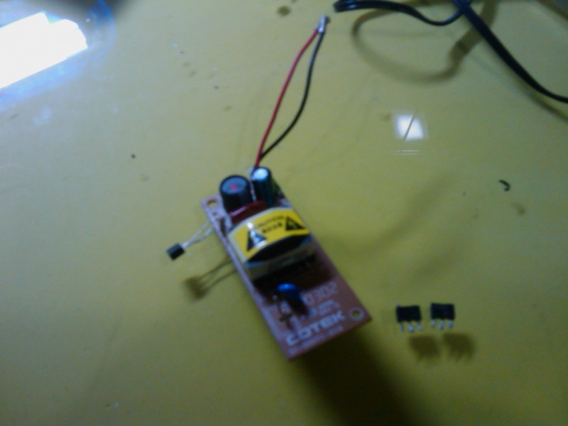

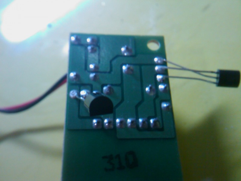

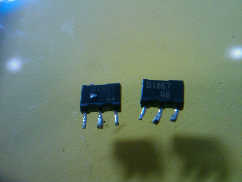

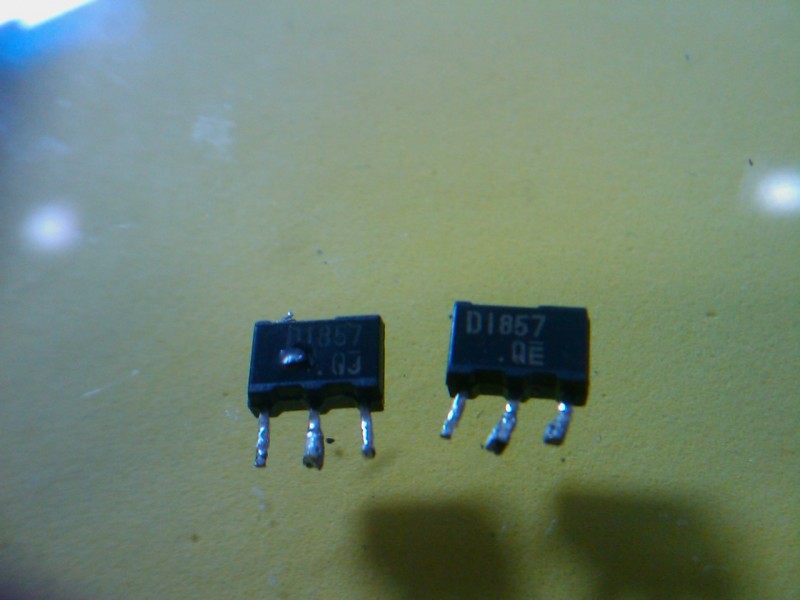

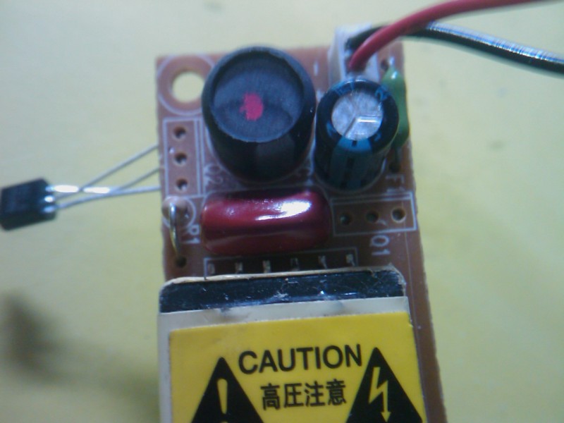

           朋友送我一个那种升压板,只是三极管烧了。不知道用那个型号的管子代替。原装管子是2SD1857 。

发表于 2010-8-7 22:48 | 显示全部楼层
老胡那个小驱动板好象是不足以驱动王兄这种17吋屏的的灯管,我手上四块试了都不行,两端亮中间暗,明显电压不够。社建兄的那个电路估计也不行,220V两倍压后也不够,至少要1000V左右才能点亮。
 楼主| 发表于 2010-8-8 06:34 | 显示全部楼层
回复 19# fat
    高压板输出应该是高频交流,不知道用三极管推挽电路行不行。就是效率差一点。
    王老板那个6灯跟4灯的板子要全部接才能够亮。不然点一两根的话,不平衡。电路自己保护了。
