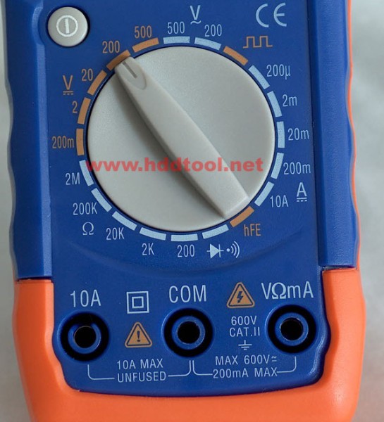

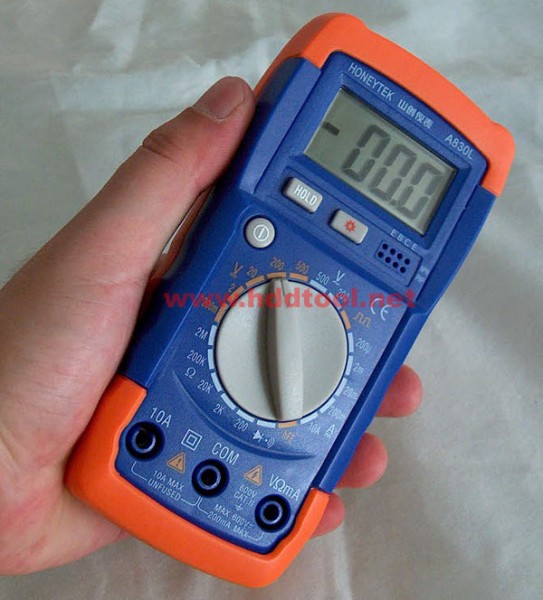

还有一款带波形的
发表于 2010-8-11 21:32 | 显示全部楼层
再来张清楚的
 楼主| 发表于 2010-8-11 21:32 | 显示全部楼层
这是带脉冲信号发生器的?
