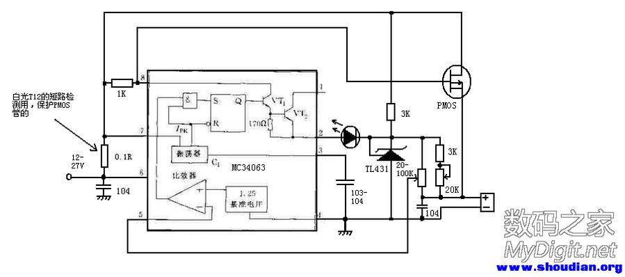

[其他DIY] 新思路的白菜白光控制器(数码之家上的)
 楼主| 发表于 2014-12-7 07:49 来自手机 | 显示全部楼层
用洞洞板做了个正在调试
发表于 2014-12-7 12:54 | 显示全部楼层
速捷电脑 发表于 2014-12-7 07:49
用洞洞板做了个正在调试
期待结果。两个不同基准要做亚mV级的比较,我比较担心。

 楼主| 发表于 2014-12-7 15:50 | 显示全部楼层
发表于 2014-12-7 23:05 | 显示全部楼层
有没有保存楼主位的帖子,现在啥都没看到,原理上那个3k和20k可调的作用是什么,有必要吗
3K电阻和20K电位器是方便调节烙铁温度用的。当然你的烙铁要固定一个温度就可以,也可以不需要  发表于 2014-12-9 13:14
睁眼说瞎话有意思吗?几张T12白光烙铁控制电路图已发布上手电论坛。原先在数码之家创意DIY论坛发布的贴子的一楼就有文字说明,坛友6354也在22楼补发了张MC34063版的烙铁控制图。  发表于 2014-12-9 13:12

发表于 2014-12-9 13:40 | 显示全部楼层
这个嘛~我觉得输出波形会像弹簧一样伸缩乱颤动
我不牛,也不觉得牛B,发布这几个T12烙铁控制原理图是希望能给大家带来灵感和创意,开始就声明烙铁原理图是供参考的,没有说包成功,所以很抱歉  发表于 2014-12-9 17:31
zhonggx你什么都可以学,千完别学胡说八道啊?你说错什么了?我好好的呢,不会受害。  发表于 2014-12-9 17:30
楼主,不好意思说错了,忘了你是受害者。原作者CAI2000这么牛就上个成功的视频,别光说不练。  发表于 2014-12-9 16:55
楼主这么牛B上个成功的视频啊,别光说不练。  发表于 2014-12-9 16:51
烙铁要的是正常控温(回温迅速)和好用,跟什么波形没半毛子关系  发表于 2014-12-9 14:15

我看的那会没有电路图,lz位删了,也没说手电有链接,现在lz位有说明了,等会仿真下看看,2个电位器怎么调整??
恩,抱歉,我发布的图都删除了,没有验证的电路图就不发布了,免得误导别人  发表于 2014-12-9 22:50

lz给别人留言很多,多数人也没有仿制成功,lz从来不告诉别人怎么去调整,看的没趣
不好意思,我明天各把34063和分立元件的电路图搭个测试下看,我现在也不确定电路有没有实用性  发表于 2014-12-9 22:55
