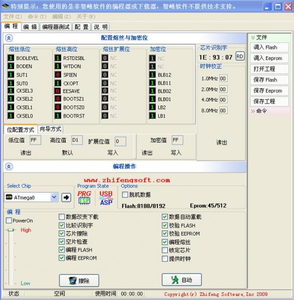

怎么这个电源那么容易掉程序,多开关几次电源开关程序就死在那里不会动了不知为何?还有就是按钮响应不够快好像要按接近0.5s~1s才能完成一次按键功能

我的电源怎么没供高压都会有22~23ma的电流显示,和负载电阻会显示二百多欧,测量了一下lm324的1脚有0.04v电压,但稳压还算没问题只有0.01v跳动,最失败的就是多开关几次会掉程序,真是伤心。。。。。。。。。

M8熔丝没有弄好
M8熔丝没有弄好
GandF 发表于 2010-8-15 00:31 https://www.yleee.com.cn/images/common/back.gif
    GandF 师傅请问我是用智锋下载progisp1.68软件,现在我的这样设置的。分别调入二个文件后按自动。正确熔丝位要怎么设置呢?谢谢!
progisp1。68
progisp1。68
发表于 2010-8-15 14:11 | 显示全部楼层
熔丝:3F D1就好了
