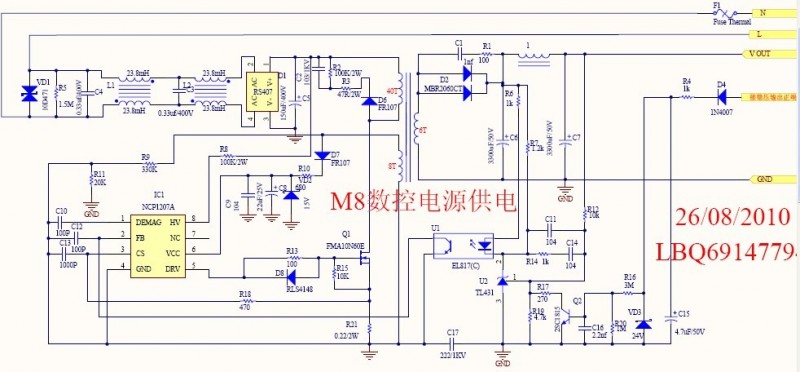

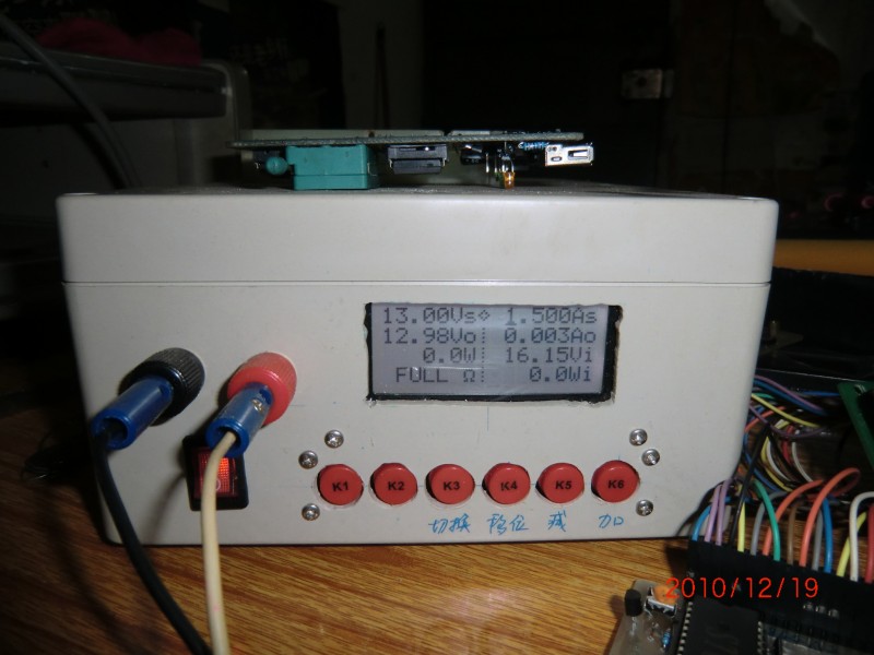

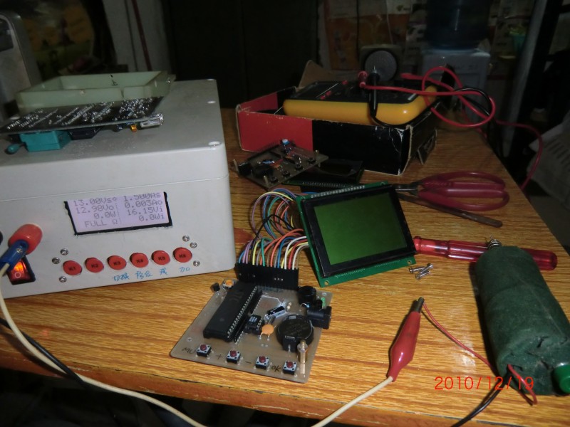

仿制的M8 数控电源进行中
 楼主| 发表于 2010-8-26 19:09 | 显示全部楼层
没钱买KIC-125就搞了一个开关电源式的动态跟踪来降功耗,感觉还不错,保持开关电源输出与M8稳压输出相差5V
M8数控电源供电
M8数控电源供电

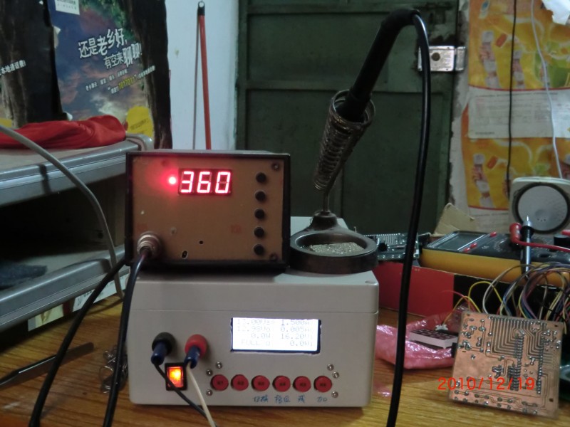

发表于 2010-12-29 23:33 | 显示全部楼层
对lz的焊台感兴趣,自制的么?介绍一下?
发表于 2010-12-30 09:25 | 显示全部楼层
做得不错,也准备做一个,正在计划中
 楼主| 发表于 2010-12-30 12:28 | 显示全部楼层
banguangan 发表于 2010-12-29 23:33 https://www.yleee.com.cn/images/common/back.gif
是自仿的
    数字焊台(M8控制国产936手柄)更新控制Lukey852d+热风台电路图和固件
https://www.yleee.com.cn/viewthread.php?tid=3238&extra=page%3D3&page=2
感觉还算不错有自动关机功能
