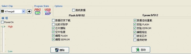

仿制的M8 数控电源先上图是用感光板做的
想刷M8数控电源V4.052电流3-16A的文件进去,对AVR不了解请问EEP文件是什么文件,是否将EEP文件调入EEProm,将HXE调入Flash然后按下图中的自动。谢谢
发表于 2010-8-8 13:14 | 显示全部楼层
是的。分别装载好后再烧录。

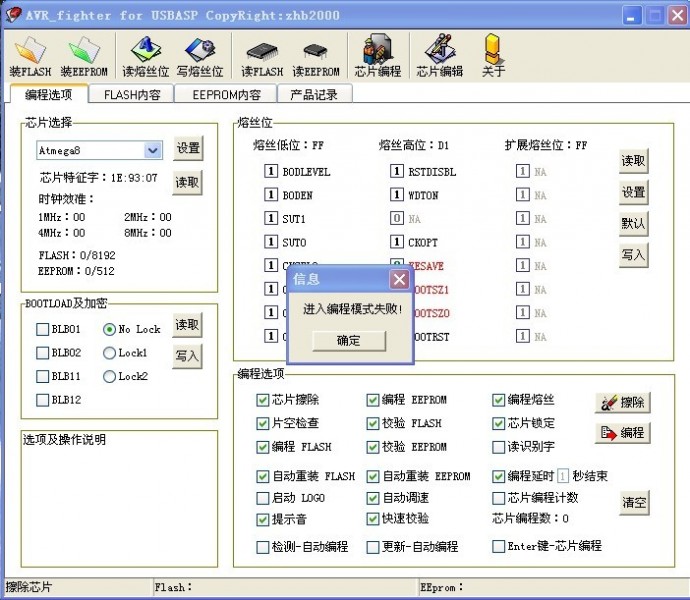

可惜在TB买了2片ATMEDA8-8和2片ATMEDA8-16,用同样的下载线和电路却其中的2片ATMEDA8-16都不下ISP不知是否IC坏了如下图,店主叫我可以退回给他但还是很麻烦。唉!

回复 8# jackaljin
    散新12元都说买四个有二个不行你还要
发表于 2010-8-12 14:57 | 显示全部楼层
回复 9# LBQ691477940
    合着 24一个了
