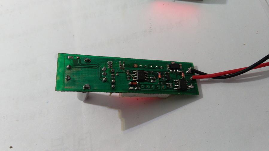

goodcode大侠的T12控制器不错..我用了两年,没出什么大故障.
只是它的休眠/关闭时间不适合我这种需要整天开烙铁工作的人,
原作者没有开源代码,无法修改固件,只好自己搞,
只是自从用了STM8就没再碰STC了.
索性用STM8自己画了一个板子,经过几番修复,感觉不错.

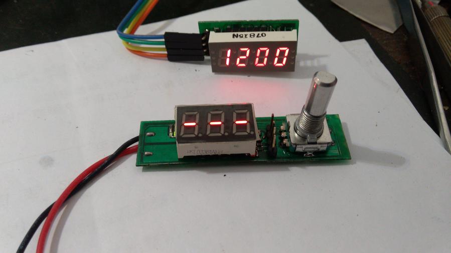

用的0.28寸红色数码管作显示.
还不错吧.
飞线是用来测试LM358放大的..忽视.
值得说的是,以前以为编码开关和按键开关是一样的,很白痴地照按键开关的方法画了PCB,上机用万用表一测傻眼了,原来编码开关不是这么一回事,拆了一个开关,结构仍是看不懂.
用两个电阻接5V,再接至编码开关的两个脚,上示波器,一下子就明了了...
原来向左和向右旋会产生相反的脉冲信号.
听说PID控制很牛,在慢慢啃,,代码也就只好等吃透PID再说了.
隔壁家金向维的代码开源,下载看了下,不是PID控制的...
LM358建议换低失调的运放。  发表于 2014-12-16 22:51

使用效果如何?
代码还未完工,只简单地控制了LSD显示.  发表于 2014-12-12 15:13
