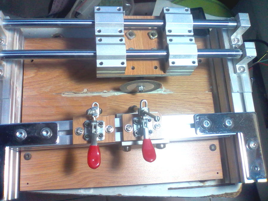

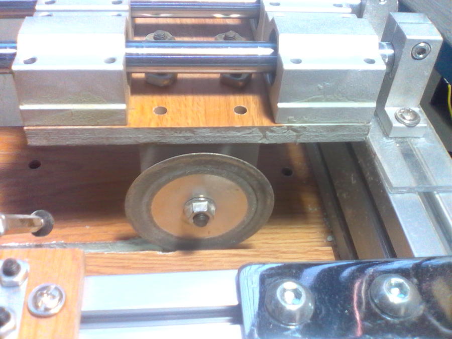

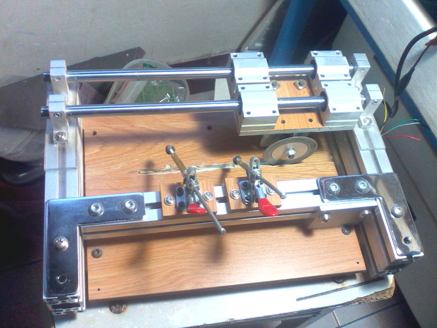

这个是我现在使用的小台锯的实物照片,
跟割地板装的架子很像啊,用那改小台锯也挺好的。  发表于 2014-12-22 16:52
这么豪华的滑轨和滑台,壕的配置啊  发表于 2014-12-21 17:54
利用这个双排的轨道能不能设计个小台钻啊?  发表于 2014-12-21 17:16
