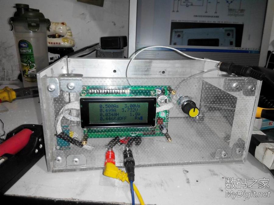

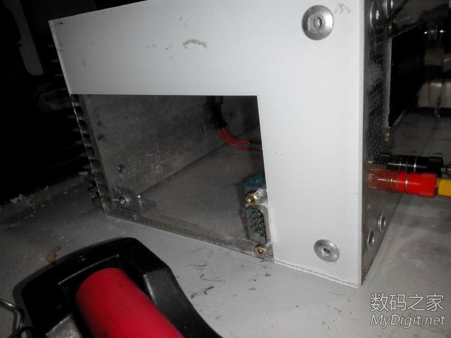

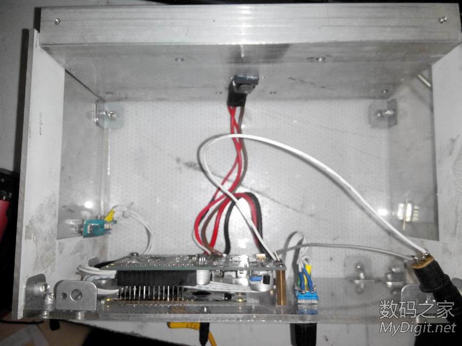

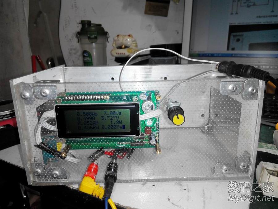

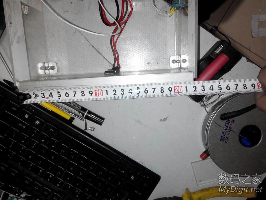

M8V6电子负载自制外壳
M8V6电子负载套件没有外壳,在工作台使用时,多有不便。
看看书架上有个夹照片的水晶像框,比划下尺寸,还合适,就动手做个外壳。
准备工作:
1:主要结构用螺丝固定,用手钻很难保证垂直度和定位准确度----TB买台钻。
2:小板切割,用钩刀也比较麻烦---TB买砂轮机+小台锯。
3:面后板定位与美工---学习CorelDraw软件。
4:DIY作品LOGO---学习CorelDraw软件设计一个。

温控器
温控器
散热
散热
底壳
底壳

前面板
前面板
后板
后板
散热器
散热器
RS232
RS232

发表于 2014-12-18 14:20 | 显示全部楼层
https://www.yleee.com.cn/data/attachment/forum/201412/18/122645mrcedt5737r7rwd3.jpg
楼主用热熔胶痴NTC到散热器?散热器一热>热熔胶熔>NTC就脱下么! ?

发表于 2014-12-18 14:40 | 显示全部楼层
装态不好数值不是很准
发表于 2014-12-18 14:42 | 显示全部楼层
那么小的散热器不够.我用亚克力做的外壳,虽然没你的漂亮但是散热够大的!后面还加了个风扇。
 楼主| 发表于 2014-12-18 15:14 | 显示全部楼层
不是热熔胶,是玻璃胶
胶固化后,用烙铁烫了下,毫无压力
