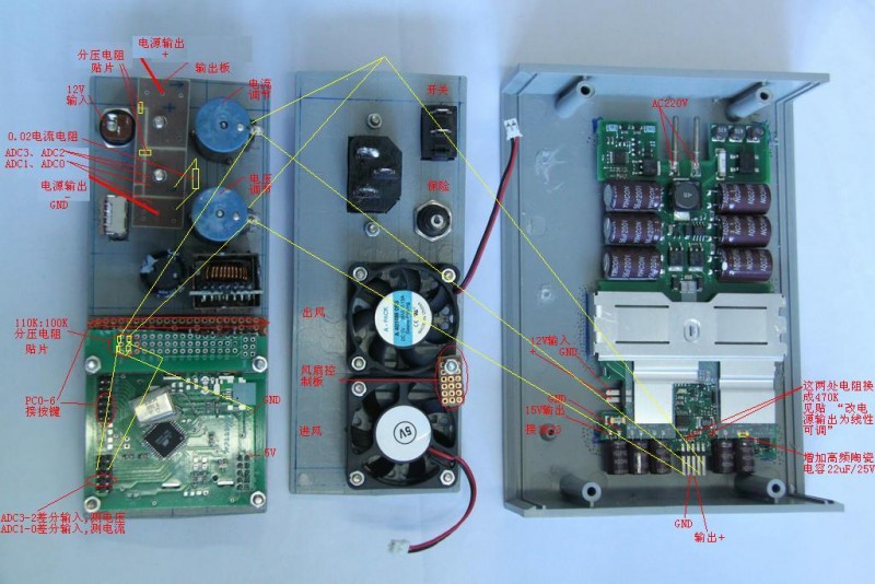

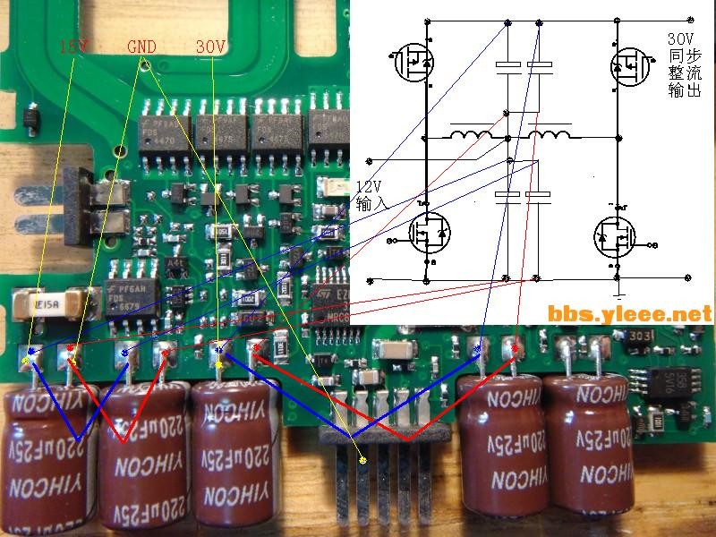

KENSIGTON电源的工作原理
https://www.yleee.com.cn/viewthread.php?tid=3771&extra=page%3D1

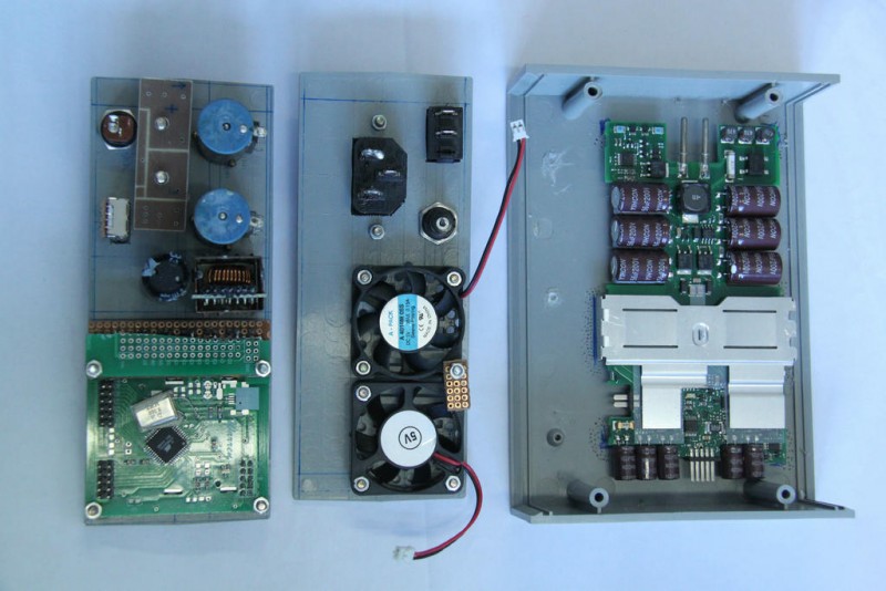

改造
示意图
装配图
5V
使用3R33做UBS 5V输出和表的工作电源。
在3R33的adj脚和GND之间加10K电阻,改造成5V输出。
3R33的输入接在上图的15V 位置。
电源部分改造
改电源输出为线性可调(多谢guanger 兄弟分享)
原贴地址:
https://www.yleee.com.cn/viewthread.php?tid=3717&highlight=Kensington
AD、显示部分
M32的ADC1-0差分输入做电流测试(0.02欧电阻取样)、ADC3-2差分输入做输出电压测试(47K:4K7电阻分压)、ADC4做电流设定测试(接电位器的输出,110K:100k电阻分压)、ADC5做电压设定测试(接电位器的输出,110K:100k电阻分压)。
PC0-PC6接按键
安装注意事项:
1、为了减少GND线互相干扰,建议GND使用共点连接,即输出、3R33、表头三个地方的GND分离。

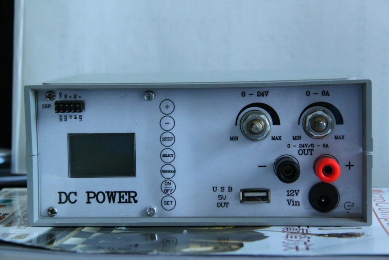

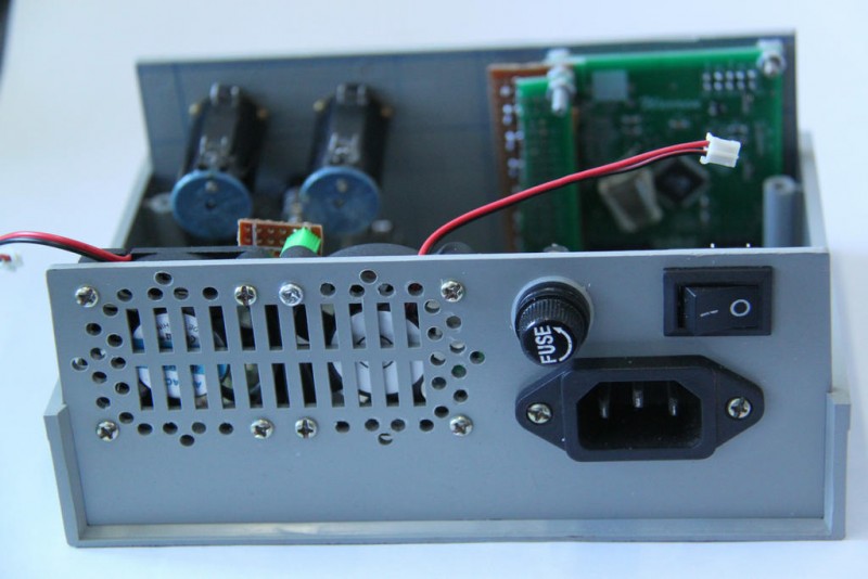

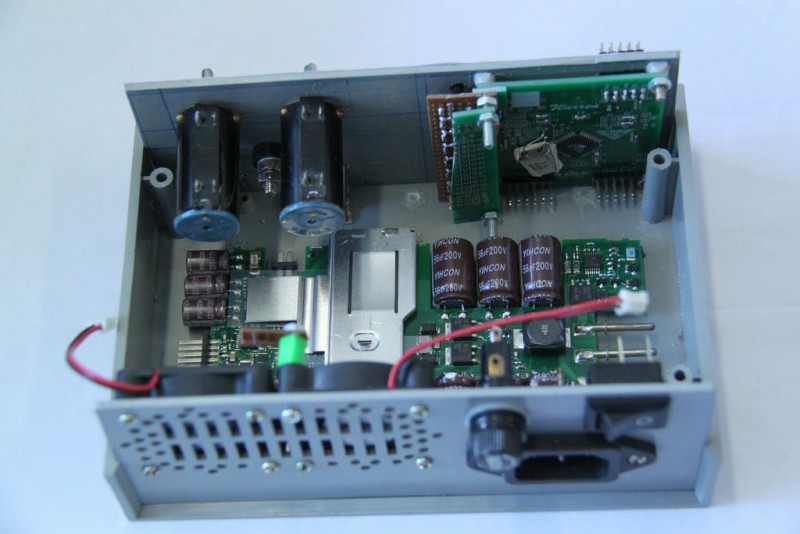

使用
校正完毕。

小风扇就是噪音有点大
我也在用图形表做这个电源,还没有完成。
看GandF大侠的面板 有好多按键(我的版本只有3个按键),请教一下,这些按键 可以实现数控?这个图形表的程序是不是要升级?程序中能不能加入 温度显示,还有就是当输出电压为4.2v 8.4v 12.6v 16.8v 21v 电流小于50ma的时候 表头显示 充电完成、表头背光闪烁或者蜂鸣?
还有个问题 升级程序的isp接口 是那10个脚都需要用到,还是其中几个脚,最少可以几个脚,我看看我的壳上要找个地方预留。
