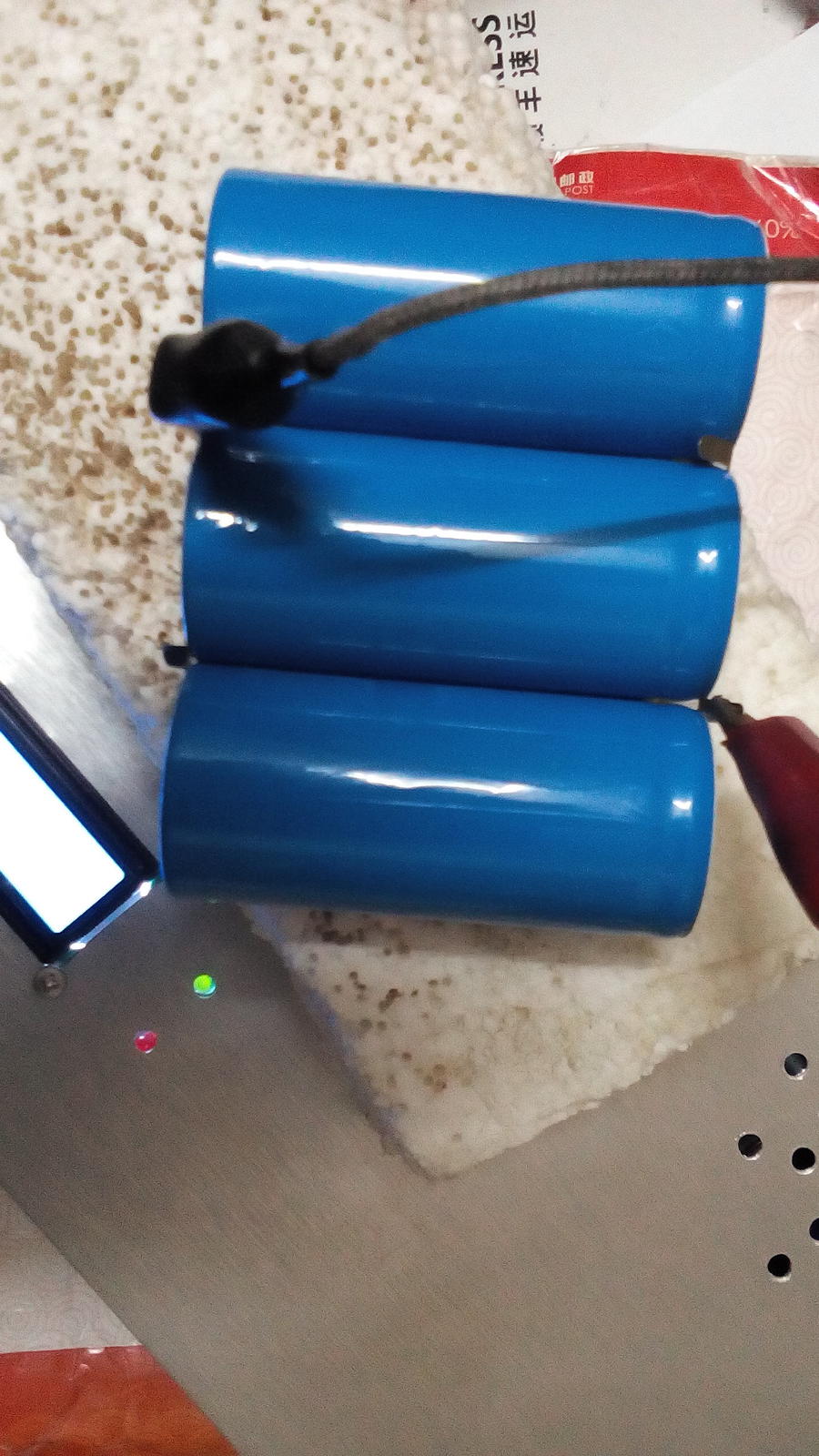

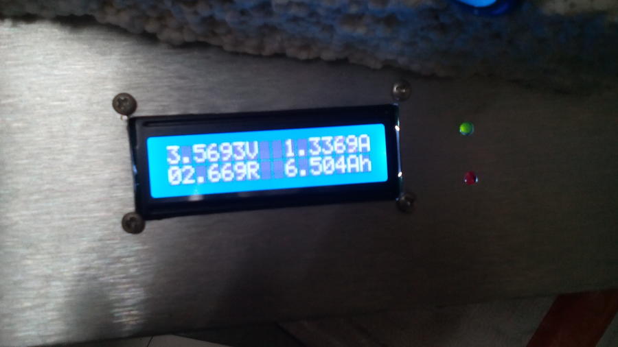

刚买了3节标称5A的磷酸铁锂电,充电时才1.3A,我设最大电流是2.5A,而且充到最后,电压跌到3.3V左右,电流也变为0.2A,不知什么原因。
我原来估计也能有2.5A的充电电流,因为三节并联是15A。补充一下,电源是黑武士7A的,不要看右下角的电池容量,因我之前充了另一个铅酸12V的电池

如果你的电源设置3.65V,2.5A恒流恒压充的话:
1.用万用表测一下电池两端镍片的电压,是否跟你充电电源显示一样?如果不一样可能你的充电线上存在压损。
2.电池处于接近满电状态,所以你一充电即进入恒压充电状态(即电流逐渐变小)。
3.充电停止后,电压降到3.3V有点低,可能进一步证明了第1条。一般充电停止后3.4V以上较正常。
另外没有看到焊接镍片的大小,只看到侧边焊线的小耳朵部分,所以用的时候注意下镍片太小的话过不了太大电流的。

关于这个问题,刚开始怕破坏了外观不好退货,所以用夹子夹着充,后来真发现大电流充的话,果然是接触电阻引起这个充电电流减小;
这个现象也好理解,不过有对锂电的充电经验(对电动车充),监测充电电流(恒流充),充电过程电压上升到设定电压充电即停,发现电流并没有逐渐减小,这有点疑惑。
这是否是电池的保护板关断了?如果单节无保护板状态下充,在设定的充电电压(如3.65V),随着电压上升,电流会逐渐减小,是否这样?
充电过程中,在差不多到3.6V时电压会突然掉落,并且电流也骤降,如从1.7A降到0.2A, 这正常吗?
非常感谢您的解答!

图中看不到是否有保护板。2.如果有保护板的话,是保护板关断了,你把充电电压设置到比关断电压低一点充电就可以了。如果没有保护板,是这样的。
3.如果有保护板,电压掉落是正常的。但关断后为什么还有0.2A电流?最好问一下卖家吧。
发表于 2015-1-26 16:40 | 显示全部楼层
单体落后,另外你放电或者充电时候,保护板是否有温度呢(50度以上),没有就是单体落后,充电截止电压设置为3.7v,先恒流后恒压,直到电池小于100ma,如果100ma超过480分钟,电池存在自放电现象,处理办法更换
