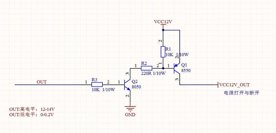

12V 三极管控制开关电路
电路预想的功能是:
OUT 为高电平时候(12-14V),VCC12V_OUT 电源打开
OUT 为低电平时候(0-0.2V),VCC12V_OUT 电源断开
但实验发现上述电路不可行,请老师们解答,上述电路问题出在哪里?怎样设计这样的电路更好,谢谢!
 楼主| 发表于 2015-1-17 21:37 | 显示全部楼层
keansee 发表于 2015-1-17 17:59
12V 三极管控制开关电路
电路预想的功能是:
电路没有什么问题,你检查下线路连接是不是有错误,三极管管脚有没有接错?
有正电压输入时,两个三极管的各个管脚电压测量一下,贴出来看看。。。。
发表于 2015-1-18 14:33 | 显示全部楼层
上面的电路是我搭线的时候弄错了,谢谢3AG1 先生指点!
