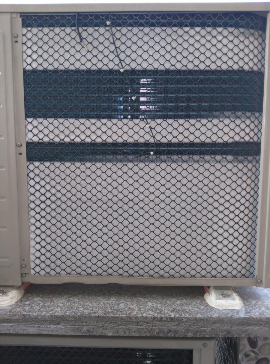

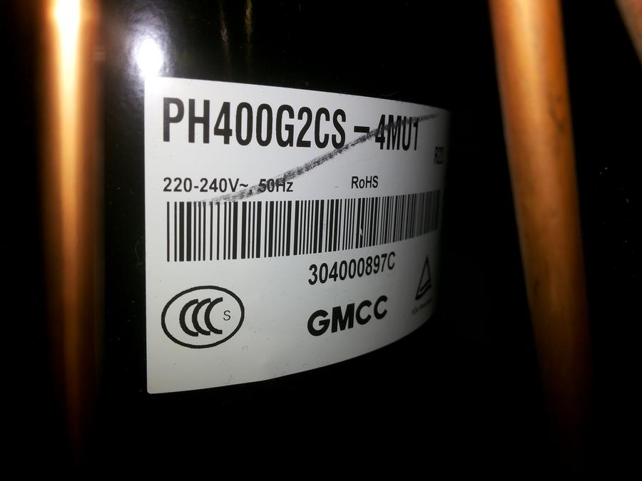

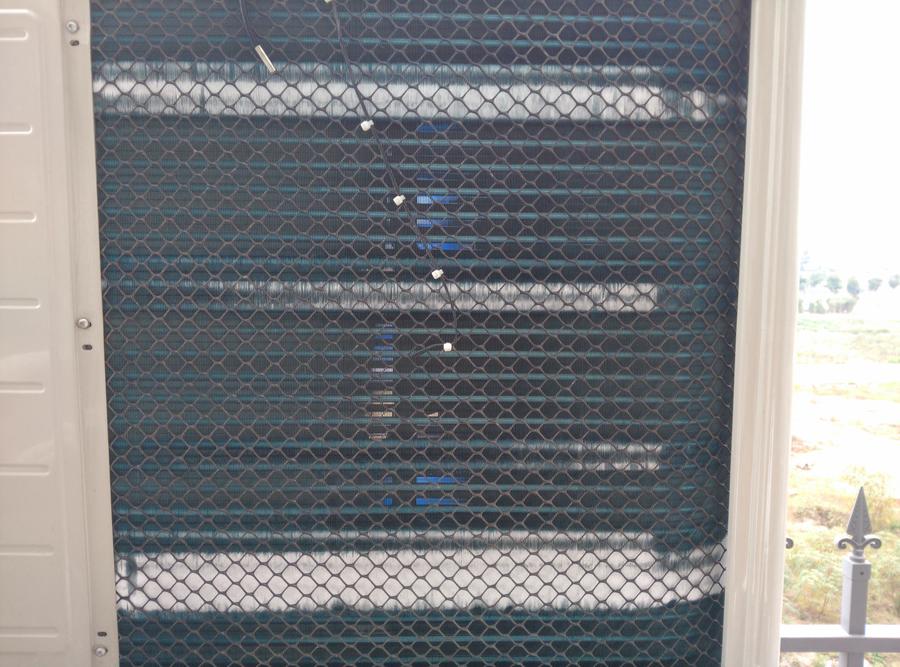

用的是美芝普通压缩机,另外当水温温度十几度,而环境温度也是十几度时制热时蒸发器结霜严重,如果水温高,蒸发器结霜就不会结霜,但噪音和震动是一样大,没有任何变化,会是那里出问题呢?
经过几天的测试,检查发现是R22制冷剂(雪种)加的少了,导致压缩机散热不良,压力增高,蒸发器结霜严重。
很奇怪吧?制冷剂加少了,回流量也就少了,压缩机没有及时受回流的制冷剂冷却导致温度升高...............
判断制冷剂是否加多少,应该只能参照机器的铭牌,检查实际工作电流和工作压力是否符合机器铭牌所标注的一样,如果相差太多,那你就对症下药了。

围观·我们公司用的5P热泵没见过结霜只是蒸发器凉凉的而已·是不是翅片小了啊·?
发表于 2015-1-9 09:03 | 显示全部楼层
单位6台5匹,有时也结霜,不过看外机散热片比空调有大!
 楼主| 发表于 2015-1-9 10:44 | 显示全部楼层
不好意思,我前面的描述有点问题,事实是当水温温度十几度,而环境温度也是十几度时制热时蒸发器结霜严重,如果水温高,蒸发器结霜就不会结霜。
