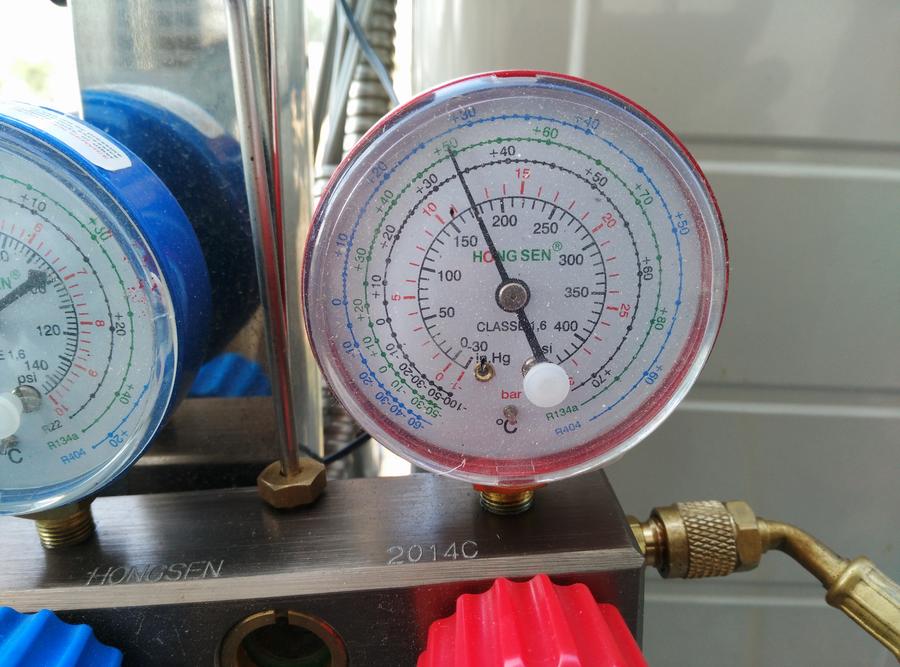

是美的的外机,今天又高压保护启动不了,中午时用压力表接上,开机,一切正常,工作电流9A左右,压力12公斤,如图。

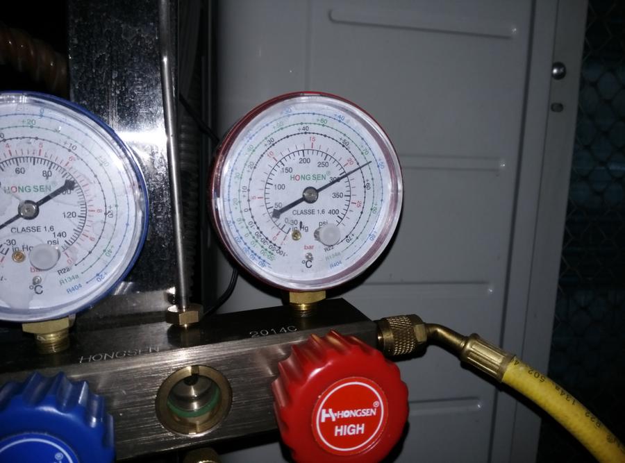

晚上把温度调高运行,最高压力。

压差太大了  而且散热不好    也就是盘管出来的氟利昂温度过高  长时间 压缩机会保护的
你的水是 强制循环 还是没有强制循环?   看看水盘管进出水温差大不大?  如果超过2-3°  就加大循环泵
其他没有再好的方法   没有合理的管路设计和控制水温就是40-50左右
我在家测试过最高到55度  再高压缩机就受不了
还有你的水热交换器标称多大的?

用标称7P 的热交换器,水循环是强制性,温差没有测试过,最高加热实际温度56度。

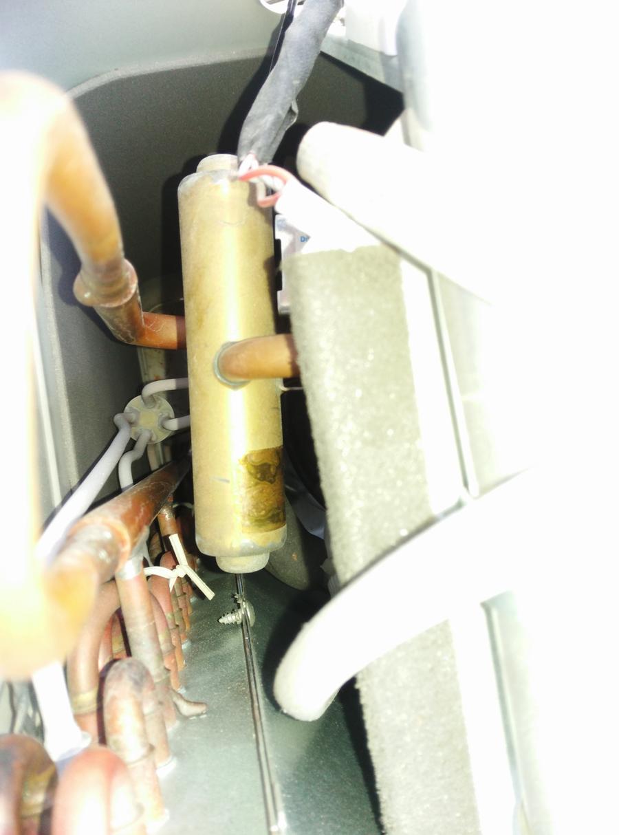

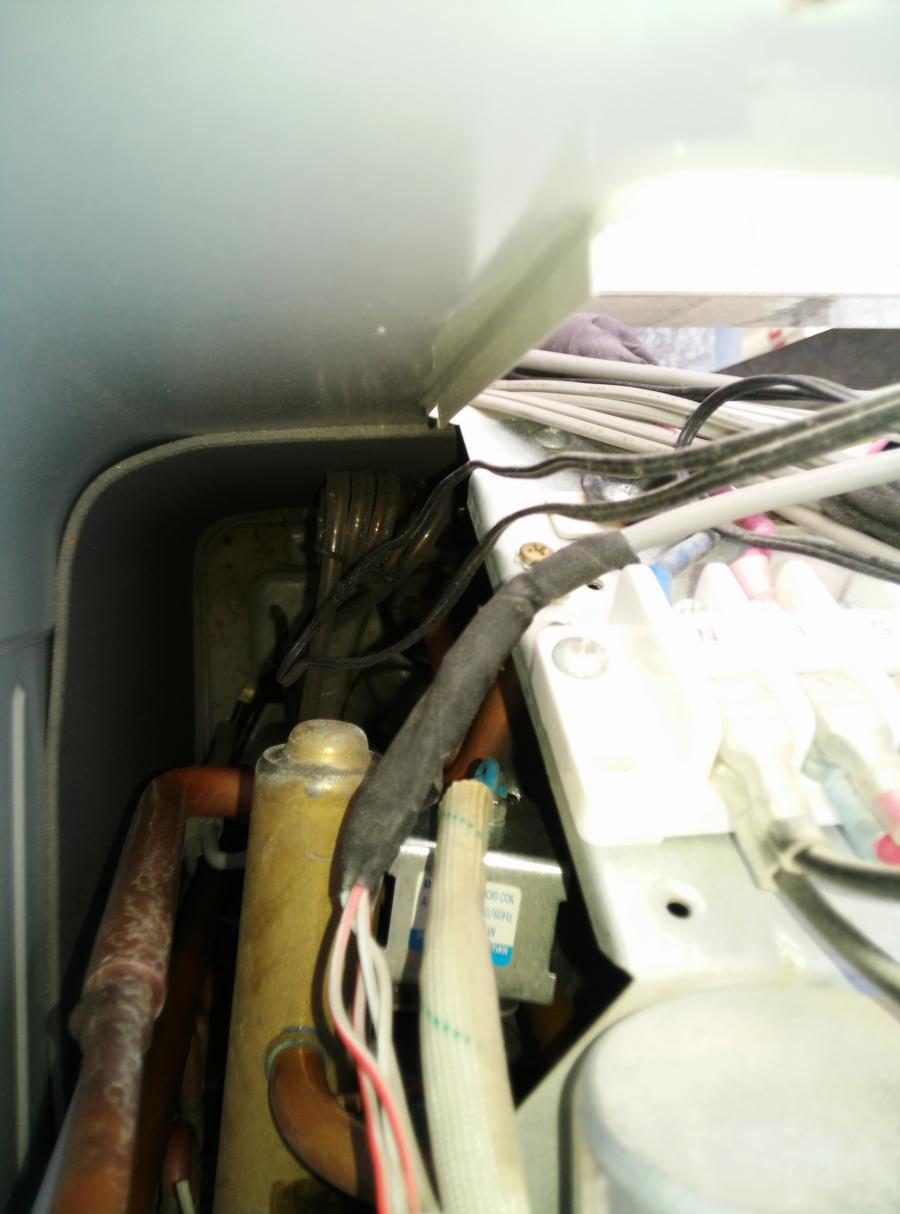

最新测试结果,参照机器上的铭牌,按照最大工作电流和不超过工作压力补充R22,实际上不是R22加多,而是加少了,经过补充R22,工作已经基本稳定。机器铭牌
加雪种
吸气压力
制冷时电流
顺便把电控箱也
4P的空调,开暖气的工作电流居然18A。
