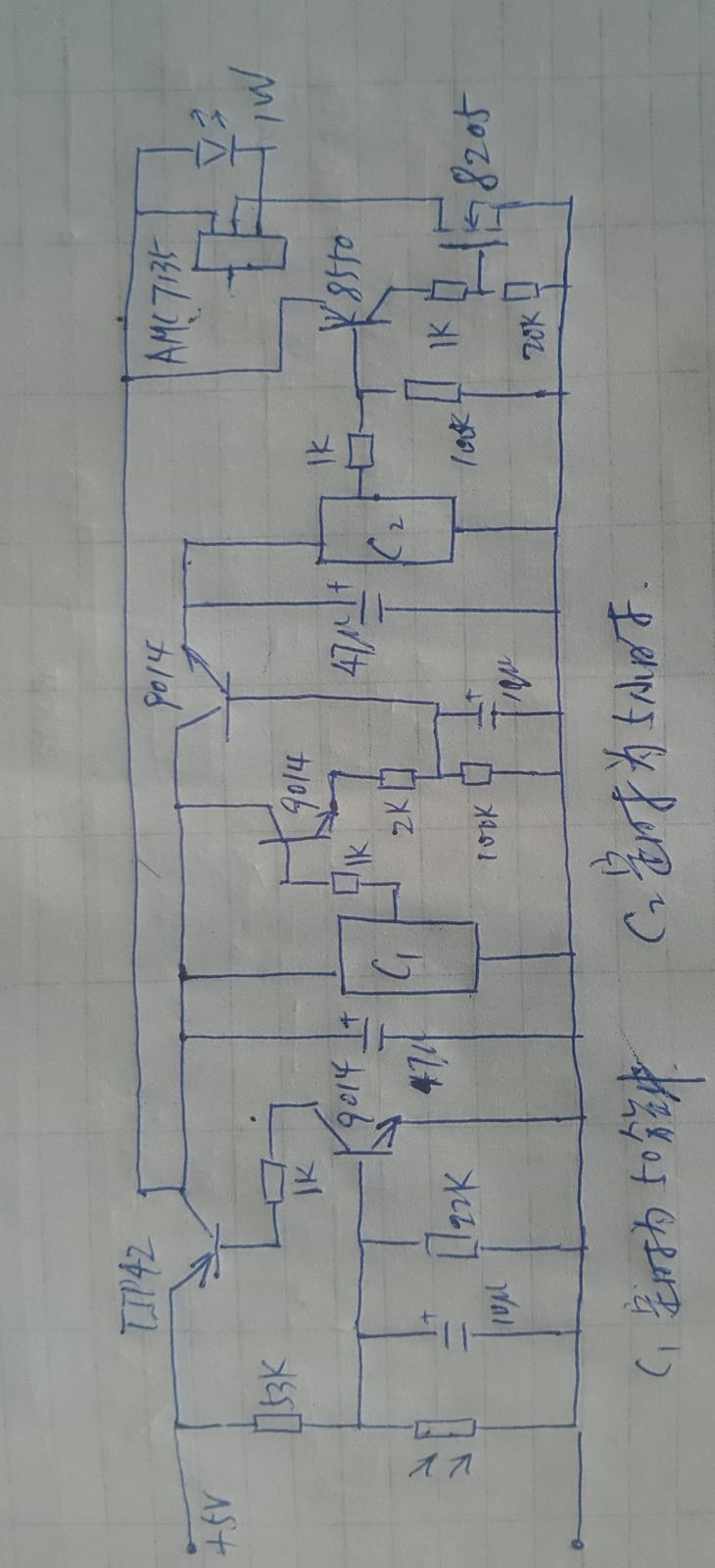

多谢各位,红外线感应灯,我已经实际用了几个了,但红外线有他的局限性。更感谢3阿哥的提示,下面的图,是我想用淘宝上的延时芯片组装一套,芯片详细见下面的说明书,电源我是这么想的,用太阳能电池直接充香水移动电源,香水移动电源输出接在下面我画的图输入端,这图只是我的设想,不知是不是能行,另外TIP42换成场效应管,压降是不是更小。

发表于 2015-1-17 21:46 | 显示全部楼层
东北男人 发表于 2015-1-17 14:48
多谢各位,红外线感应灯,我已经实际用了几个了,但红外线有他的局限性。更感谢3阿哥的提示,下面的图,是 ...
用C005可以做,但你画的电路有问题,需要上电后低电平触发。
光控部分应该用施密特触发器,还要采取措施避免干扰,比如闪电,晚上汽车灯光短暂照射都可能引起误触发。
