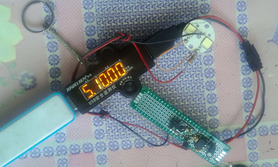

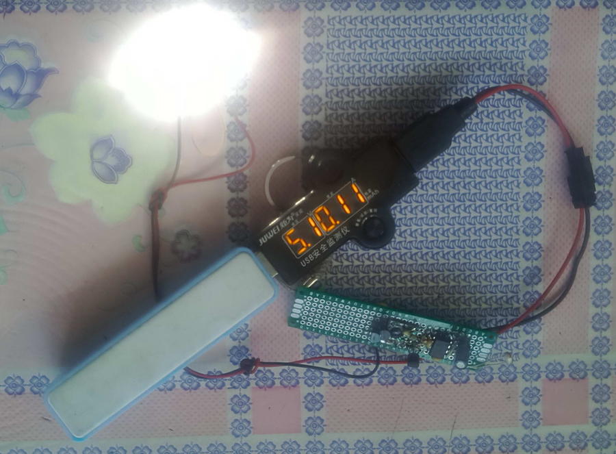

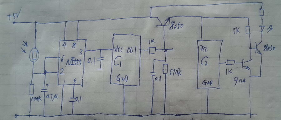

3阿哥,这个我又重新画了一个,但是不完善,你有时间方便时,帮我再看看,能如何改。谢谢。
下面这是我搭接实验的结果。
芯片C1的P1.P2断开,电阻取100K,定时大约是30多秒。P1断开,P2短接定时大概是30分钟左右。
芯片C2的P1.P2断开,电阻取2.2M,定时大约是10多分钟。P1断开,P2短接,电阻取750K定时大概是4个小时左右。
灯接上AMC7135但是微亮.直接接一个22欧姆的电阻,电流大概是110Ma
发表于 2015-1-21 16:25 | 显示全部楼层
下面这是 ...
C005上电后是什么状态?难道上电就开始自动延时,不必使用低电平触发?
你测一下C005上电后输出脚是高电平还是低电平。如果把触发端直接接地再上电,输出端的电压是高还是低?
前面使用NE555回差比较大吧,静态电流也大,可以用CMOS电路或三极管电路做。
 楼主| 发表于 2015-1-21 17:33 | 显示全部楼层
你测一下C005上电后输出脚是高电 ...
如果把触发端直接接地再上电,输出端的电压是低电平,
就开始自动延时,延时后输出是高电平。
发表于 2015-1-22 21:09 | 显示全部楼层
就开始自动延时,延时后输出是高电平。
给你画了个图:
https://www.yleee.com.cn/thread-39416-1-1.html
