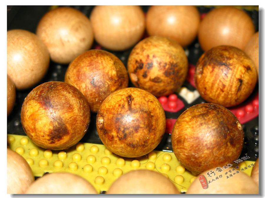

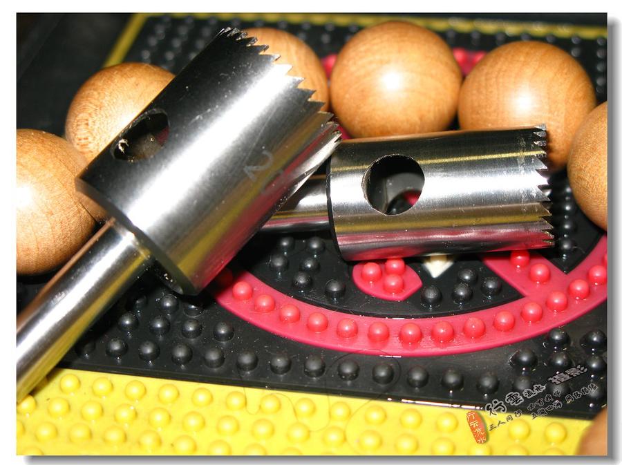

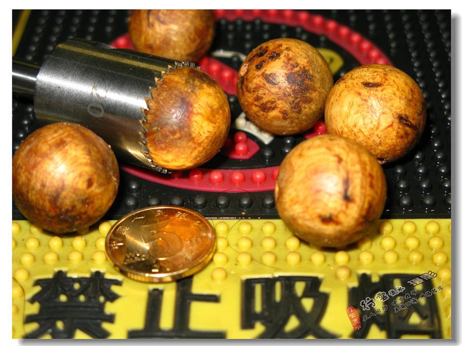

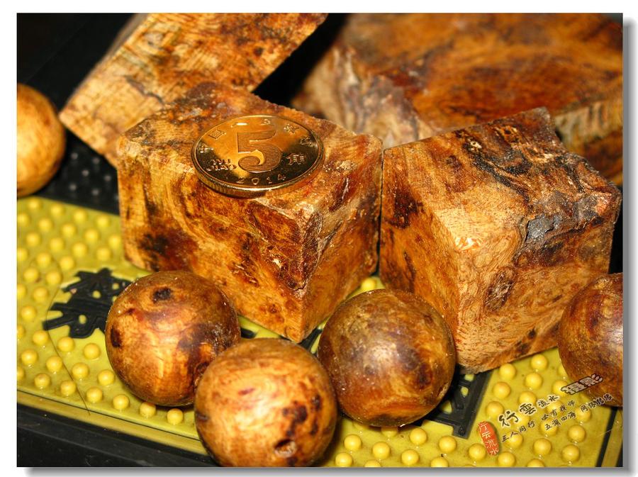

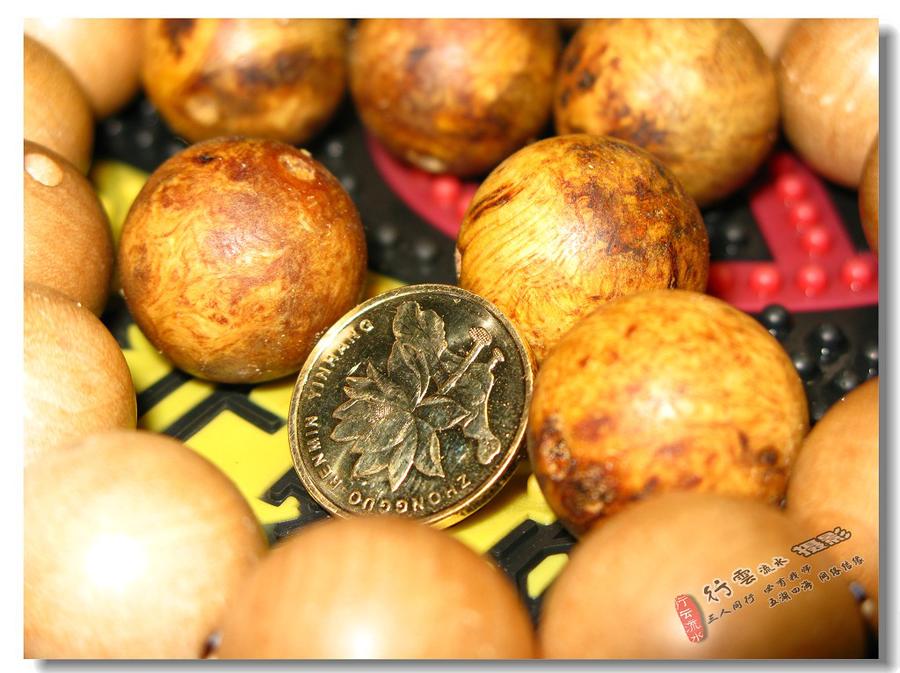

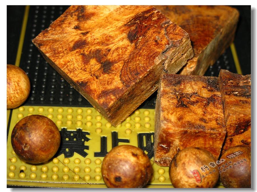

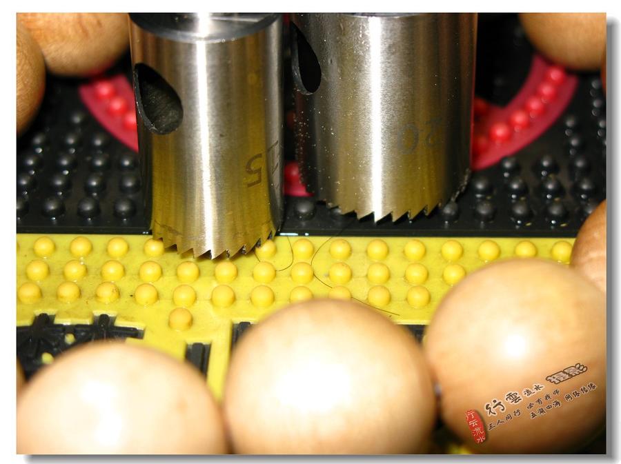

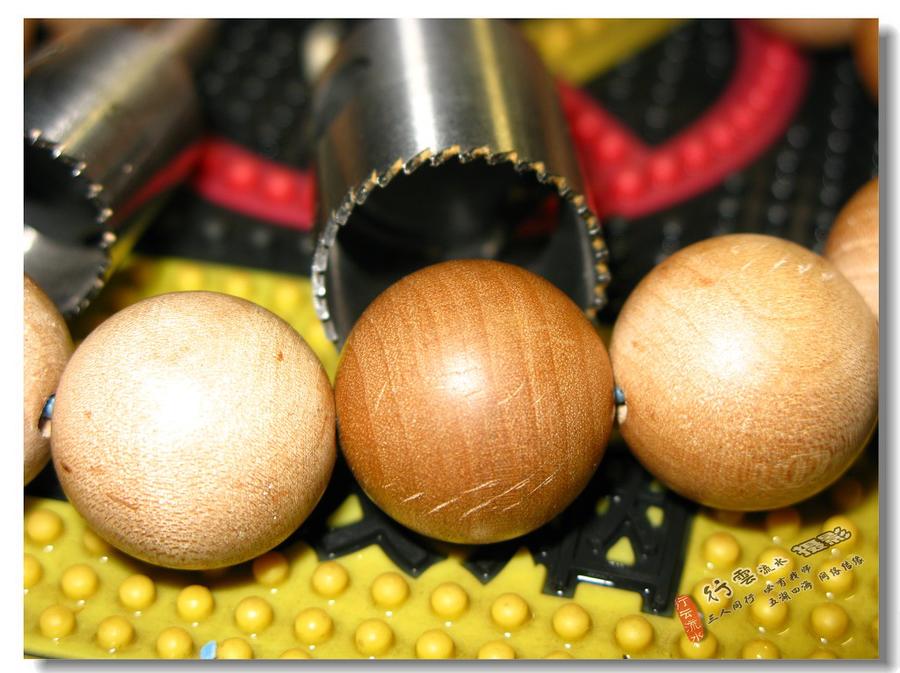

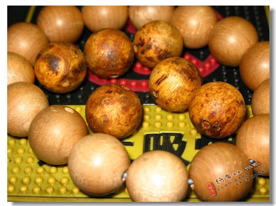

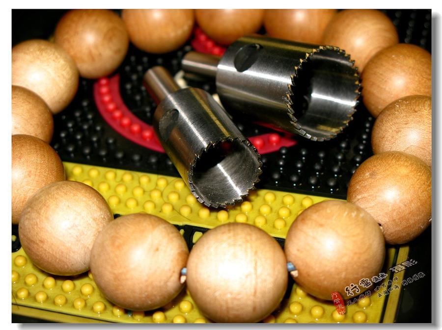

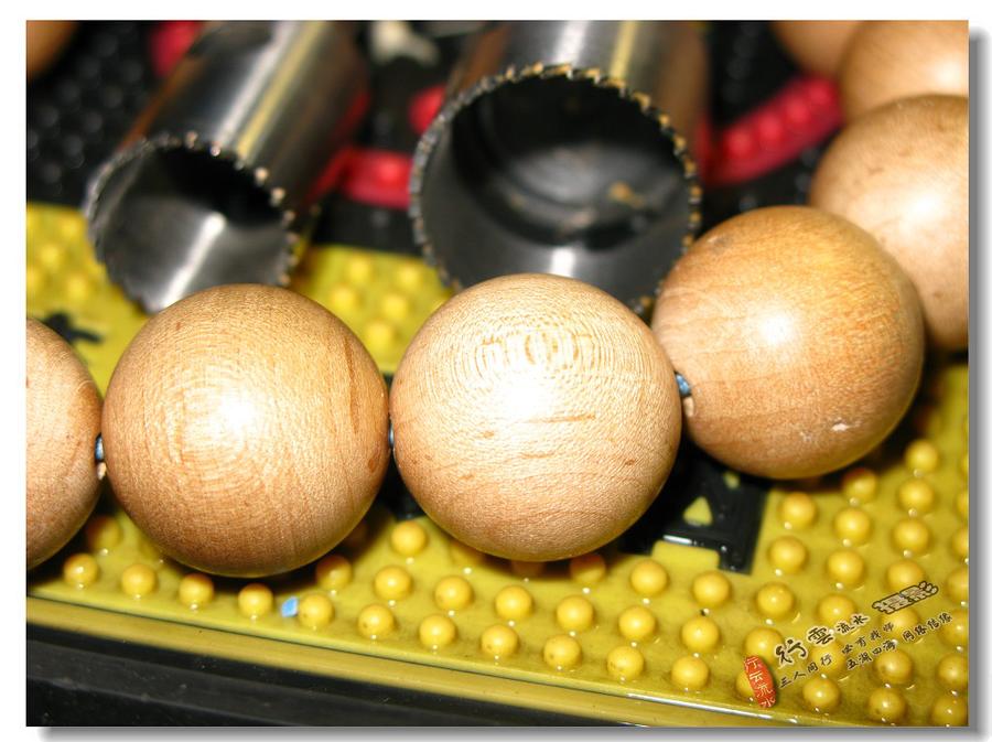

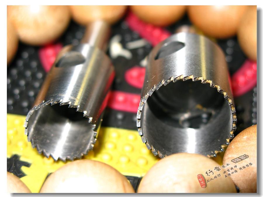

上次在《尝试车制色木槭、琥珀木手串(佛珠)》中说买了佛珠刀,到货有些日子了,一直没时间车制,今天下午没事就车了一些,感觉没有车床的情况下15mm的车刀几乎没啥用,电钻+电机不太好用,20mm的车刀不错,我用的原料依旧是“色木”和“琥珀木”,琥珀木用的是我收藏的疖苞,下面就显摆一下,哈!

发表于 2015-1-15 23:07 | 显示全部楼层
电钻不是钻个圆柱形?这个球的又是怎么来的?拿什么东东来转动?

发表于 2015-1-16 00:19 | 显示全部楼层
我很好奇怎么才能做到在愿心中打个孔?
发表于 2015-1-16 08:05 | 显示全部楼层
40560335 发表于 2015-1-16 00:19
我很好奇怎么才能做到在愿心中打个孔?
明显是先打孔后车的
发表于 2015-1-16 09:57 | 显示全部楼层
356053261 发表于 2015-1-16 08:05
明显是先打孔后车的
看来我的雕刻机要想搞这东西需要弄个第四轴了!~
 楼主| 发表于 2015-1-16 10:15 | 显示全部楼层
明显是先打孔后车的
能说明问题不?
登录/注册后可看大图
发表于 2015-1-16 10:19 | 显示全部楼层
买个佛珠钻就好了,正面钻一下,一个半球,反面钻一下,又一个半球,中间孔也钻好
