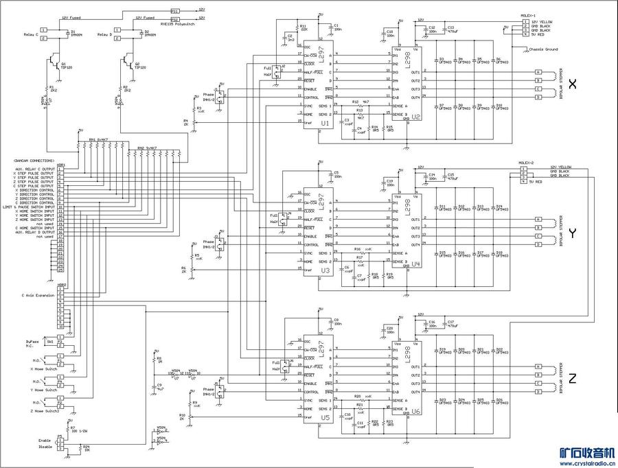

这次的台锯团购还行,但也有不圆满的地方,看到矿坛有个超低成本的雕刻机,也想折腾一下,无奈对电路基本小白,淘宝找一圈基本上都100多了
为了降低成本,有谁能帮忙做下驱动的,http://www.crystalradio.cn/thread-236767-1-1.html,洞洞板搭出的也行,自己腐蚀的也行,我会付相应的费用,或者开团成功的话给相应的优惠
如果能搞定驱动的话,整机会不到1000块,自己先整好台样机,然后成本低于1000的话,我会开团搞团购
有能做的回个帖子吧,大家都会感谢你的.
也欢迎大家针对雕刻机提出自己的意见

发表于 2015-1-21 00:02 | 显示全部楼层
齿条···做木工雕刻机啊···
电路建议使用可以细分的芯片驱动,比如ta8435等,298在低速的时候会使得电机的声音受不了的。
发表于 2015-1-21 00:41 | 显示全部楼层
USB的接口板,大海家158元,驱动板要三块,用6560的,每张大概在40元。再加三个57电机,这几样成本要三百多
当然了,以上两样的电路都是公开的,可以自己做,成本能节省一些,接口板换成并口的,能更省点钱。
我自己设计并3D仿真成功过一台雕刻机,然后自己用45钢做成功了。具体有什么QQ聊
发表于 2015-1-21 00:46 | 显示全部楼层
还有,不要先急着买配件,先设计好,再3D仿真,设计成熟后再买配件,这样会减少不必须的开支
