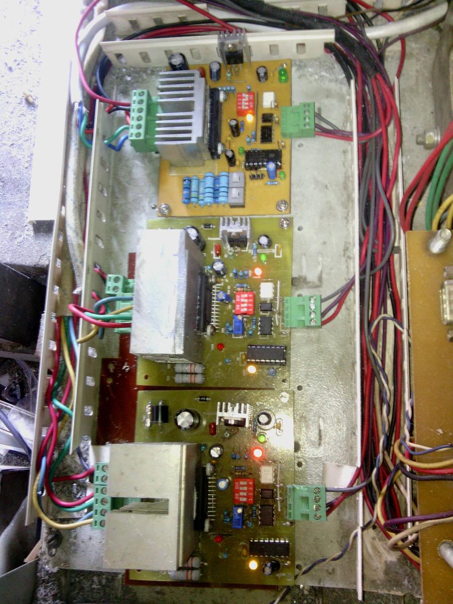

发表于 2015-1-21 21:34 | 显示全部楼层
步进驱动就不要用L297 L298 噪音大 细分功能不好
价格不低性能不高
从前我用过TB6560 后来用TB6600
TB6560现在十块多一点就能下来
电路也不复杂
完全可以自已做
这下几张是我曾经用过的
这是MACH3的接口板
TB6560步进驱动
槽型光藕 限位
组到箱子里了
二个TB6600负责X Y 一个TB6560 Z
用了有几年了 还算稳定
TB6600
mxch3正面
MACH3反面
上面这些你可以参考下
网上也能找到原理图
当时我是用感光胶做的
现在热转印挺方便的
DIY嘛
AMD

 楼主| 发表于 2015-1-21 22:08 | 显示全部楼层
价格不低性能不高
你好   1:1的印版图有吧?来一份,我们这有专门做电路板的,我就说做样品,先做几块试试。不知他们理不理我,呵呵。我邮箱hbqxwzj@163.com.谢谢。
