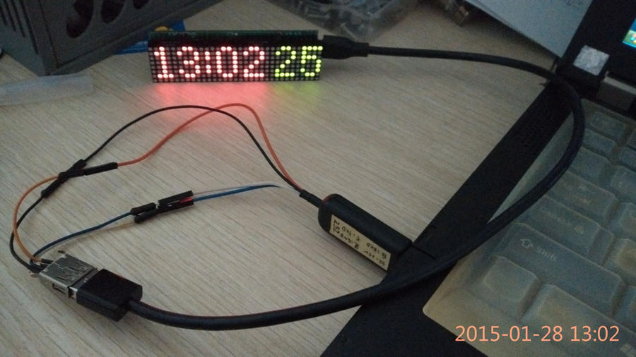

发表于 2020-7-1 12:27 | 显示全部楼层
用了几年,忽然这样。大家估计是哪里死了?
好像单片机仍然有数据发出,但 SM16126D 卡在第2位不输出。
但为怎么第1位又没有显示呢?
发表于 2020-7-19 13:09 | 显示全部楼层
有朋友有PCB多吗?
拆了 SM16126, DS3231, 多向制,插座,几个焊点脱下,补上了飞线。换上新的IC,没显示。
拆之前单片机好像还有数据输出,如上图。
请问STC ISP 的烧录工具程式可以测试单片机吗?
如不行,想用新PCB重新做,或买成品算了============================
2020年8月23更新:
以为MCU没有坏,全部芯片除MCU外都换了,但用STC-ISP又读不到
最后MCU也换了,但仍然是读不到
新旧2片MCU也放到DIP转接板上,终于新的芯片可以写进程序。
再焊回PCB上,时钟就能走了。
谢谢坛里的 375437339 的指导。
但能走之后,STC-ISP 仍然是不能检测 MCU... 有空再研究,及改改程序。
