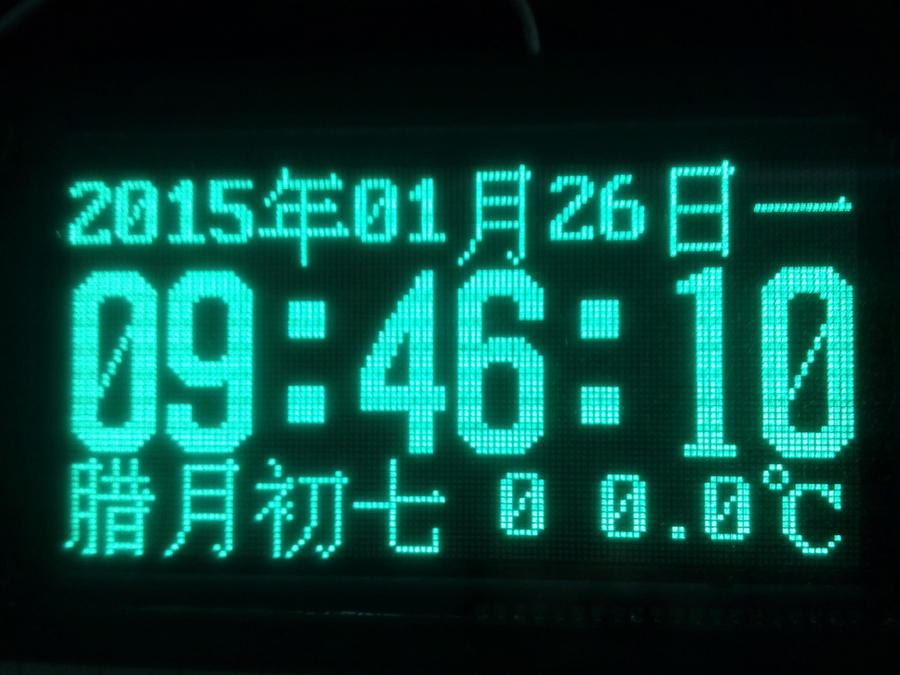

[时钟DIY] GU12864-800B 12864VFD大字符时钟!

 楼主| 发表于 2015-1-26 10:16 | 显示全部楼层
RE: GU12864-800B大字符时钟!
昨天去电子市场弄了个DS1302,今天接上测试通过,现上传测试程序供大家参考。
12864VFD.rar
223.65 KB, 阅读权限: 5, 下载次数: 391, 下载积分: 一乐金币 -1

发表于 2015-1-26 22:59 | 显示全部楼层
请教lz。单片机必须12c5a60s2么?我用89c54rd屏不显示。.."呵呵哈“程序可以点亮。
