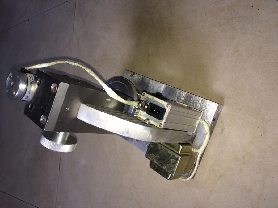

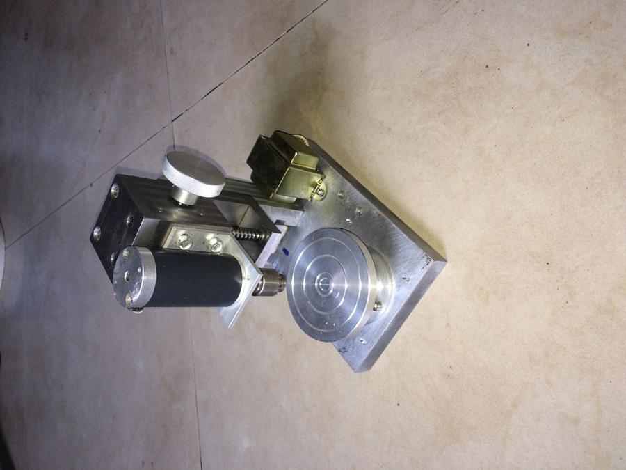

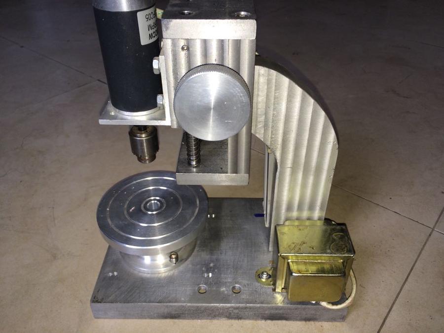

控制部分就简单用变压器整流桥了,我觉得没必要弄无极调速啥的 ,本身电机转速 扭力也不是很大,再调速就蛋疼了~~
这个配合上PCB定柄钻非常好使,麻花钻没试过。

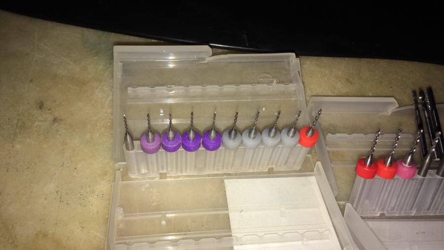

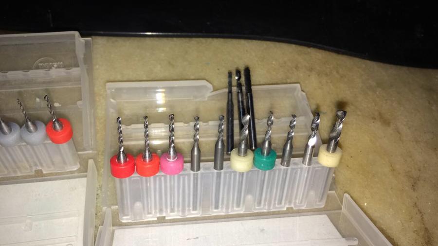

顺便晒下PCB定柄钻,没错还有传说中的玉米铣刀,电子厂自己做工装的CNC啥刀具都有
发表于 2015-2-15 10:03 | 显示全部楼层
看结构,强度会很高的。赞一个。
市售小型台钻,立杆强度太低,导致下钻力量大点的时候,钻头就不是不垂直的了。
发表于 2015-2-15 10:19 | 显示全部楼层
感觉转轮上装个柄,更方便下压些。这个强度钻铁的应该都没有问题,
 楼主| 发表于 2015-2-15 10:39 | 显示全部楼层
结构还行,电机吃不消钻金属,扭力不够 一钻就闷死了~
发表于 2015-2-15 10:50 | 显示全部楼层
立柱很伟岸,相比之下电机L型支架有些薄弱了,还有改进空间。看不到传动结构
发表于 2015-2-15 15:41 | 显示全部楼层
见到的最精致的pcb钻。 感觉那个大钻头夹才蛋疼, 如果定柄钻的话,还是用铜联轴器比较精致,如果联轴器两头都是3.175的内径的话 同心度绝对高。

 楼主| 发表于 2015-2-15 17:13 | 显示全部楼层
老弹弓 发表于 2015-2-15 15:41
见到的最精致的pcb钻。 感觉那个大钻头夹才蛋疼, 如果定柄钻的话,还是用铜联轴器比较精致,如果联轴器两 ...
对付PCB同心度够了,有要求的话可以配ER筒夹刀杆的,3.175的大概得50左右筒夹和螺帽另算
