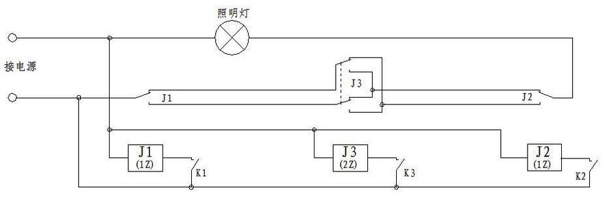

[家居水电] 两个单联开关控制一盏灯
发表于 2015-4-29 15:43 | 显示全部楼层
tianxiang 发表于 2015-2-25 12:06
根据lddsn的提示:"一是......, 二是每个单联控制一个继电器"      画个多开关(1X1)控制一盏灯的电路, ...
你这个图,合上一个开,在合一个也不能关呀??
 楼主| 发表于 2015-4-30 10:06 | 显示全部楼层
任意合上一个开关是“亮”,合上两个开关是“灭”,合上三个开关是“亮”,三个开关都断开是“灭”,应该很好分析的。
发表于 2015-4-30 19:23 | 显示全部楼层
tianxiang 发表于 2015-4-30 10:06
任意合上一个开关是“亮”,合上两个开关是“灭”,合上三个开关是“亮”,三个开关都断开是“灭”,应该 ...
看错图了
