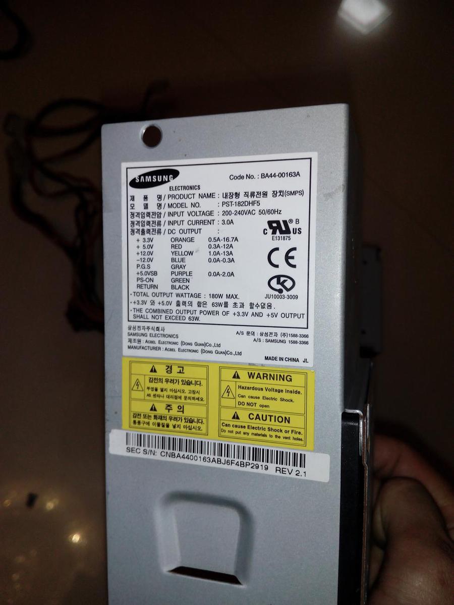

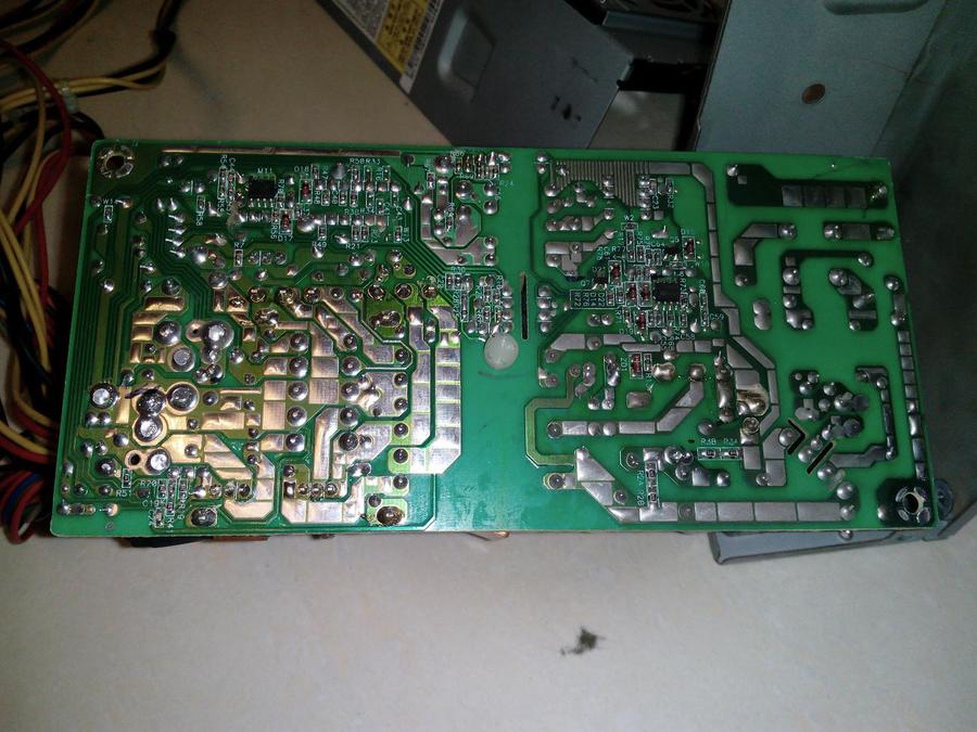

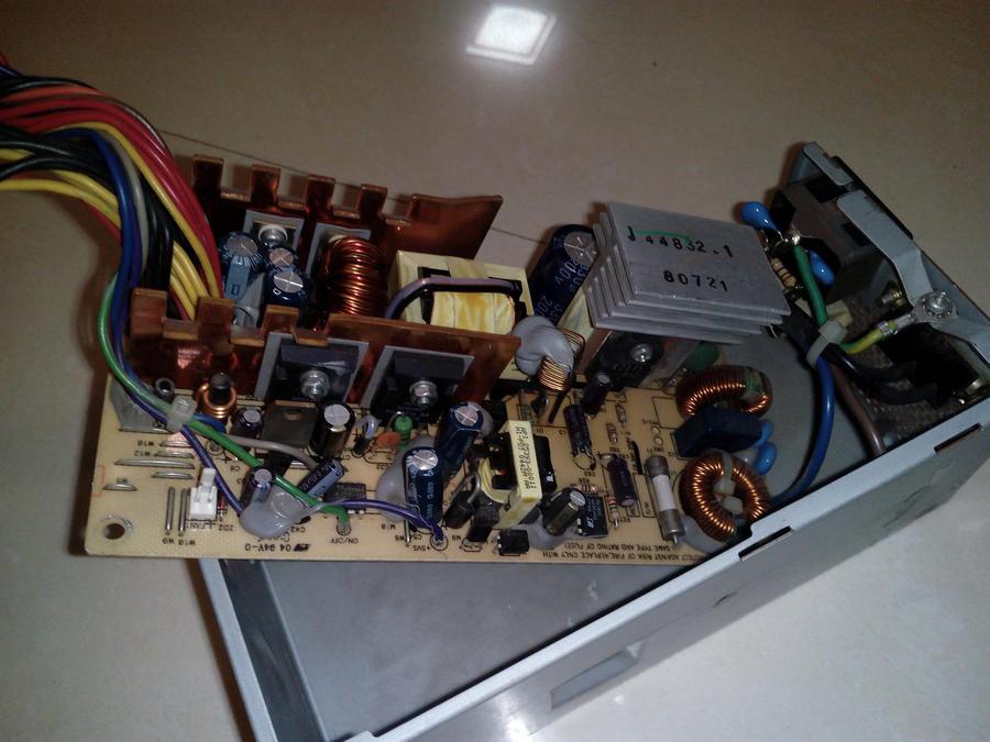

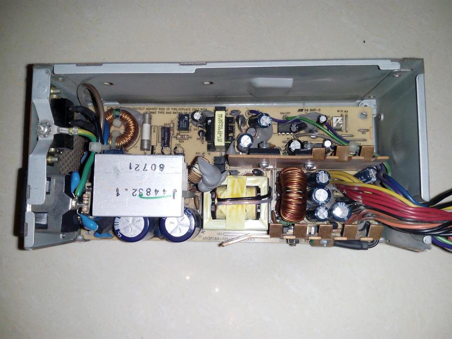

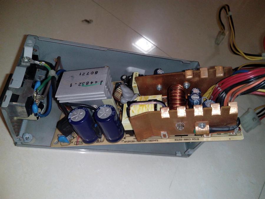

在老家,只带了一个万用,测试无输出,断开220V线,随即拆开,还被余电电了一下。。,,检测发现DC端头都没有输出
看了下保险也没断,背面也没有烧,大概是哪里的问题呢?能修复吗?
麻烦大伙指导下

发表于 2015-2-16 19:56 | 显示全部楼层
短接黑绿看看有没有输出
已测 ,,还是不行。。。  发表于 2015-2-16 20:12

发表于 2015-2-16 20:45 | 显示全部楼层
测试电源时是接上了负载吗?
是的 空载 负载 都测试了。。。  发表于 2015-2-16 21:03
发表于 2015-2-16 21:11 | 显示全部楼层
看见二块散热片还是紫铜的。
是啊 韩国的 不错 还是得修好  发表于 2015-2-16 21:34

发表于 2015-2-16 21:50 | 显示全部楼层
5v sb有电没。
待机电源容易出故障。
风扇是一点不转还是转一下就停?
一点都不转是功率管或高压驱动的问题。
转一下就停是控制反馈部分故障。
一点也不转了。。。  发表于 2015-2-17 08:36
发表于 2015-2-17 09:02 | 显示全部楼层
在没接东西的时候应该有5v电压
发表于 2015-2-17 13:06 | 显示全部楼层
1、紫色vsb有5v电压没?绿色ps-on有>4v电压没?
2、输出有短路没?
3、MOS击穿没?
4、输出肖特基二极管击穿没?
大体这样排查一下。
