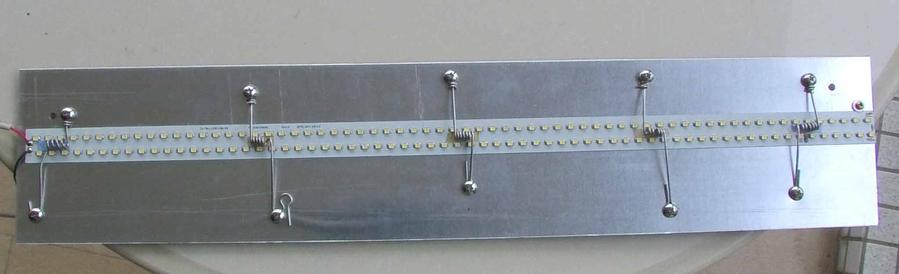

之前从王老板哪买的LED灯板,因为是环氧板板基,又没有螺丝孔,很难固定在散热板上,所以一直没用上,后来终于想了一个办法才解决这个问题,如图。用的是不锈钢钢丝,做这几个弹簧还是比较费劲的,但总算将灯板装在散热器上了。

能在散热板上打出这几个螺丝孔,不能再环氧基的PCB上打出几个上螺丝的光孔?
发表于 2015-2-24 14:00 | 显示全部楼层
双面胶,导热双面胶

看了实物您就知道的,中间位置都是铜箔连线,不能打孔的
发表于 2015-2-24 14:58 | 显示全部楼层
直接使用导热硅胶就好了。

这样打孔就行了,不用在PCB上打孔的。下图黑色是打孔位置,红色的是螺丝头
发表于 2015-2-27 16:06 | 显示全部楼层
打孔,断了就飞线
