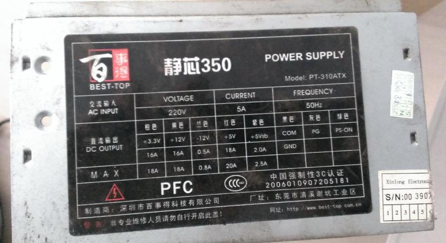

前两天去串门,正好朋友家的电脑不开机了,让我看一下,怀疑是电源坏了,拆开一看,果然是电源烧了,看这电源做的,真没少费心思。
11.JPG 拆开,风扇已经完全卡死,估计是热烧了。

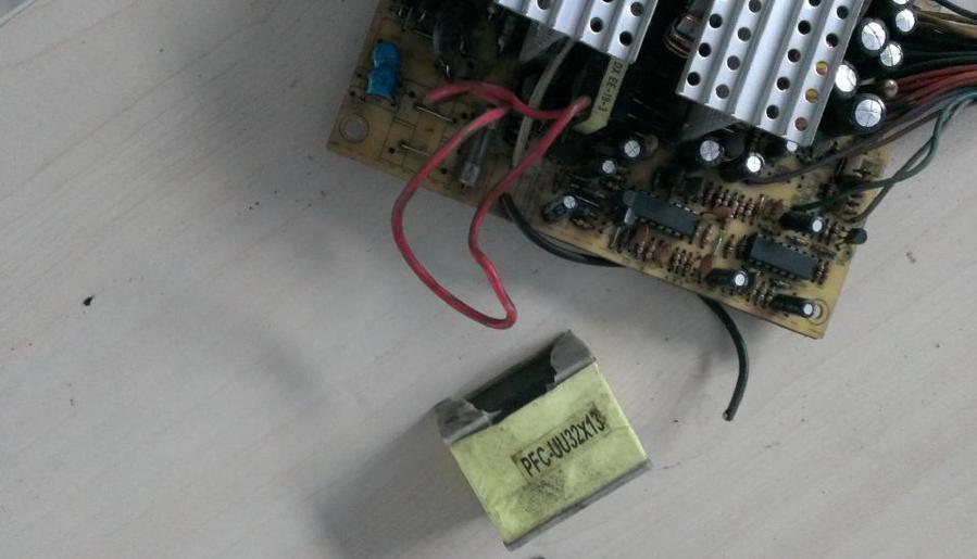

33.JPG 看着滤波器的接线有点不对,两根线好像焊在一起了
拆下来
再看
居然是假的
就是一个铁疙瘩。
就冲这个铁疙瘩,这个电源整体也好不到哪去,只能换新的了。
佩服佩服
再来一张。以后大家买电源要注意点了。
