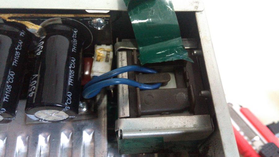

国产电脑电源,真牛

这样的电源很常见,刚开始我也很震惊,现在都习以为常了。
那个PFC电感,十有八九都是假的,一般是铁块做的,我还见过水泥浇筑的电感,很结实哦

发表于 2015-2-28 12:50 | 显示全部楼层
刚修了个电容鼓包的垃圾电源,我一看还不错居然还带滤波,插座为了防止插头脱落还准们点了胶,结果一看背面插座的焊点居然是在一块铜箔上的,我就知道这是个假滤波,割开线圈绝缘胶带一看果不然。。。
发表于 2015-3-1 22:58 | 显示全部楼层
中国特色,没法,我也碰到过好几个,连300多的长城也有假的
