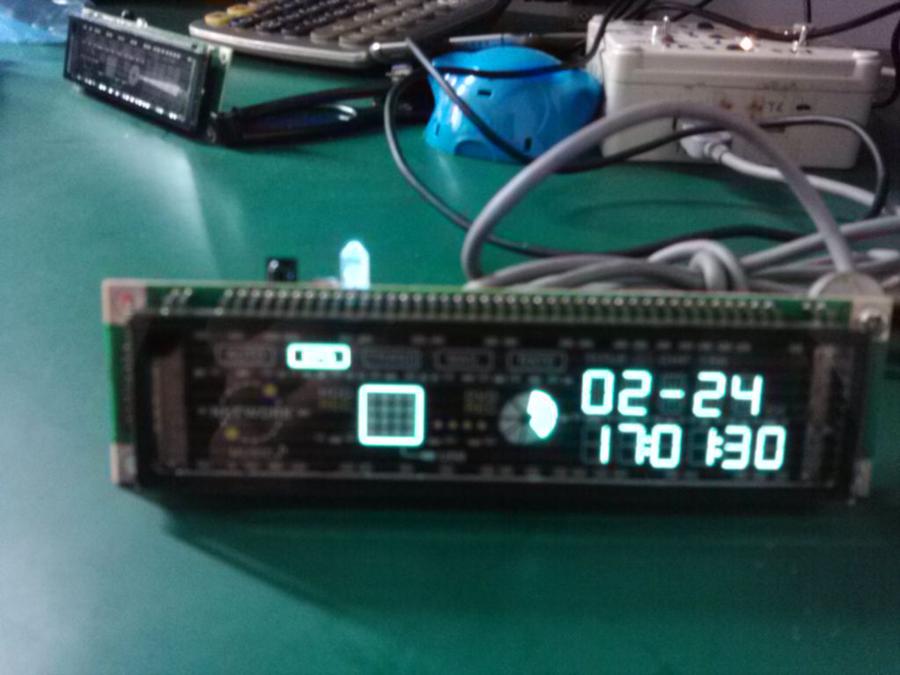

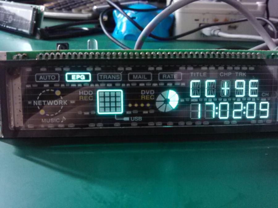

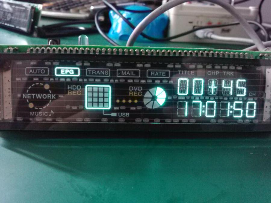

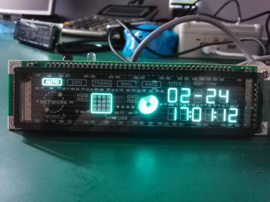

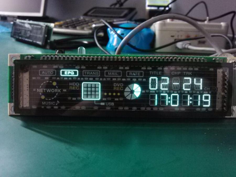

IMG_20150224_170036.jpg IMG_20150224_170133.jpg IMG_20150224_170043.jpg IMG_20150224_170054.jpg IMG_20150224_170114.jpg 新增功能:1:遥控测码可以测NEC格遥控的用户码和数据码;
              2:红外遥控开关屏,开关小夜灯,调整时间,手动调节亮度;
              3:增加蜂器控制和待机指示;
下步准备加入18B20测温;
遥控解码需要按控制板上的P5.4按键,再按一次退出,读出用户码和数据码后可以按需要改程序里面的#define        yonghu                    0x00                //红外线用户码
#define daiji         0x47  //待机
#define yedeng   0x45  //小夜灯
//#define cun    0x19  //保存显示模式
#define xiaoshi  0x09  //校时
#define jia      0x15  //+
#define jian     0x07  //-
#define shou     0x46  //亮度手动自动
//define yao0         0x16  //0
#define yao1         0x0c  //1
#define yao2         0x18  //2
#define yao3         0x5e  //3
#define yao4         0x08  //4
#define yao5         0x1c  //5
#define yao6          0x5a  //6
#define yao7         0x42  //7
#define yao8         0x52  //8
//#define yao9         0x4a  //9
原程序在这里 2 遥控解码 PT6311 DS3231 按键调时间.rar (69.55 KB, 下载次数: 50, 售价: 10 人民币)
