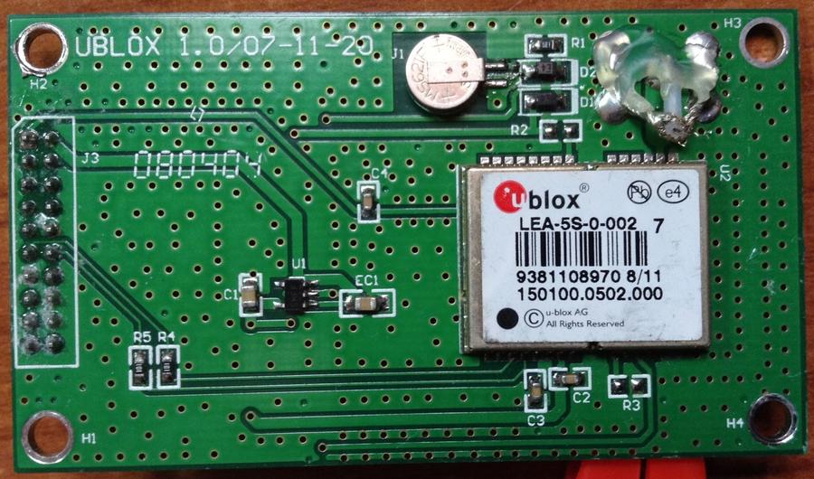

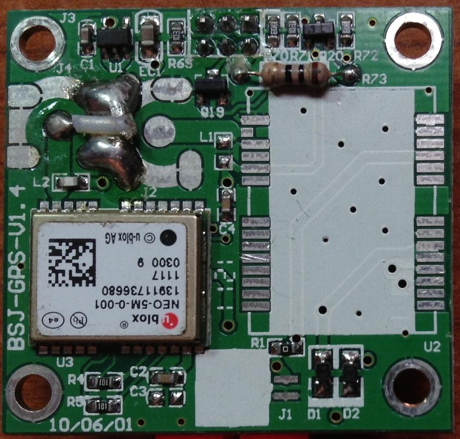

发表于 2015-3-9 20:33 | 显示全部楼层
老冯好!把GPS模块秀出来看看。我感觉你的GPS模块只要是5V供电就可以了,模块上有3.3V的稳压IC的,有个5脚的IC就是,区别只是在于:一种方的模块是6个脚的那种,只要3个脚就可以正常工作,而那个有2排引脚的是要4个脚才可以正常工作的,你现在的情况应该是模块天线的使能没有供电,只要把正极和下面的那根接通就正常。可以试试。

 楼主| 发表于 2015-3-9 20:48 | 显示全部楼层
zhangym 发表于 2015-3-9 20:33
老冯好!把GPS模块秀出来看看。我感觉你的GPS模块只要是5V供电就可以了,模块上有3.3V的稳压IC的,有个5脚 ...
1、3V3板: image.jpg
2、3V0板:
 楼主| 发表于 2015-3-9 20:53 | 显示全部楼层
