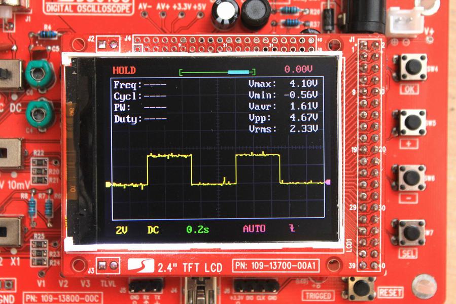

138示波器套件功能有重要改进,现在可以实时显示频率、周期、脉宽、占空比、最大值、最小值、平均值、峰峰值和有效值等波形参数,相当于增加了一个多用仪表,大大提高了实用性(当然,还是低频),其中值得特别指出的是有效值的显示,这是真有效值,与波形无关,对于不同波形的功率计算很有帮助,屏幕图片:
用户可以选择这个功能的打开或者关闭,只要将光标移到时基位置,长按【OK】键即可。

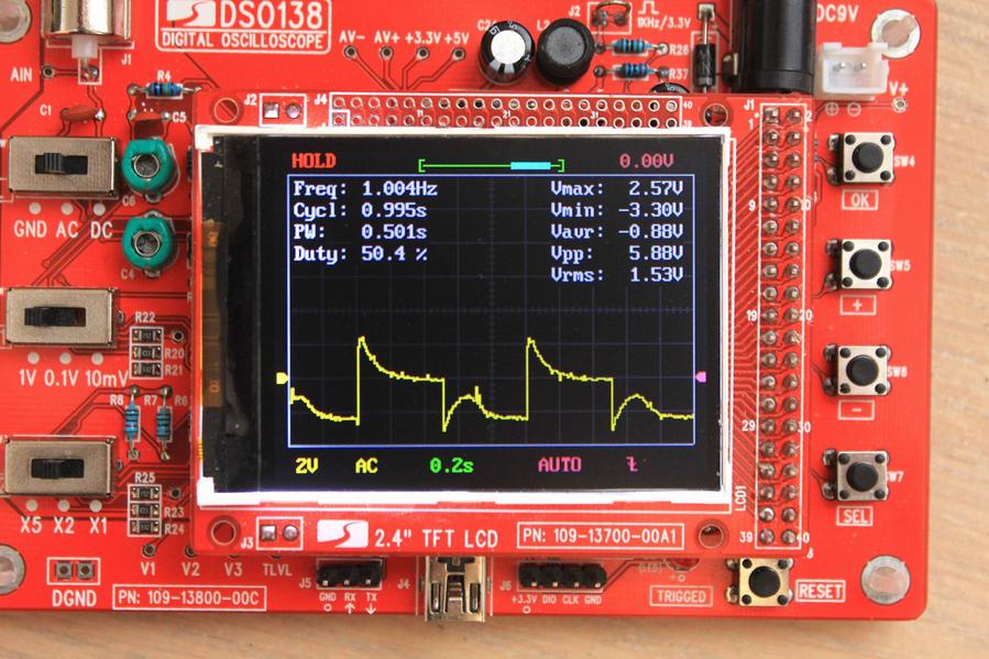

1Hz的方波能正常显示不?

下面两个图分别是1Hz方波用DC耦合和AC耦合时看到的波形,波形的幅度是3.3V,上面有些噪声,所以显示的电压值不是方波的幅度,但有效值和平均值是没错的,因为经过了平均那些噪声不会有影响。DC耦合时因为是单极性信号,所以没有频率等数据,AC耦合时波形有些怪,原因不清楚,估计和信号源有关。
