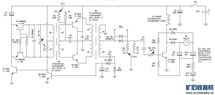

前几年曾经想做一个ESR表,对这种双管LC振荡电路做过实验,感觉频谱很集中,波形很好,就是对电源电压比较敏感。
当时的想法是增加一个低压差的稳压电路,把1.2 ~ 1.6V的电池电压稳定在1.0V左右,实验发现这种稳压电路的温度稳定性不是很好,就放弃了。
上星期到矿坛闲逛,看到 北极兵 使用了双管推挽振荡电路做100KHz 测量信号,他设计了一个稳幅控制电路来稳定输出电压,感觉不错。
昨天抓时间试验了一下,用双管LC振荡电路代替推挽振荡电路,电池电压在1.3 ~ 3V 间变化,输出幅度基本不变,频率也很稳定。
北极兵 要求,电路贴在矿坛那个帖子里了,在一乐也保留一下资料:

高频变压器使用报废节能灯里拆出的小磁环绕制,初级用细导线或漆包线绕大约20T,次级绕3T。
振荡频率大约在100KHz,如果做好后偏差较大,可以调整C3的容量使振荡频率为100KHz。
C3要用容量比较稳定的高频瓷片,或有机薄膜电容,0.1uF的电容用普通低频瓷片或独石电容,对容量要求不高,可以允许有较大误差。
三极管Q1 ~ Q4 使用常见的9014之类的小功率三极管,不需要配对。

北极兵设计的电路也贴在这:
这个是他的参赛作品,贴在这里不知道是否合适,如果不合适请斑竹删掉。

正准备仿制北极兵的原电路图,请问楼主,你的新设计能否兼容X1, X3两个测量档位?
