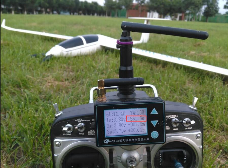

NRF24L01、CC1101透传模块都行,但是如果距离稍远,隔墙多,建议购买带有PA(功放)+LNA(接收增益)的模块,否则这俩模块就是个坑,24L01几米就OVER,CC1101还能稍微远一点点,我用SI4432做过无线测量航模电池电压的东东,这IC单IC功率就足够大了,室外对空垂直距离有人测到了800多米还能回传数据,建议使用这种模块或者透传模块,但是价格稍贵!~
以下是俩朋友使用的效果图,一个电动滑翔机,一个油动固定翼!~

请教22楼的高手,那距离是怎么算出来的,是通过收发的时间差吗?
发表于 2015-3-15 08:58 | 显示全部楼层
应该是gps的海拔高度!
