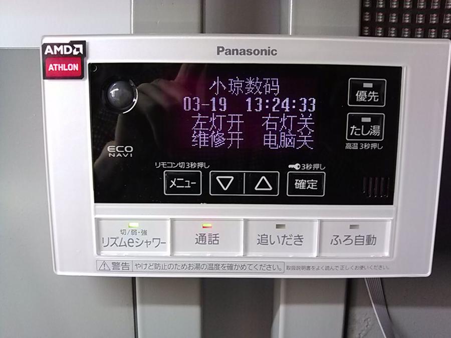

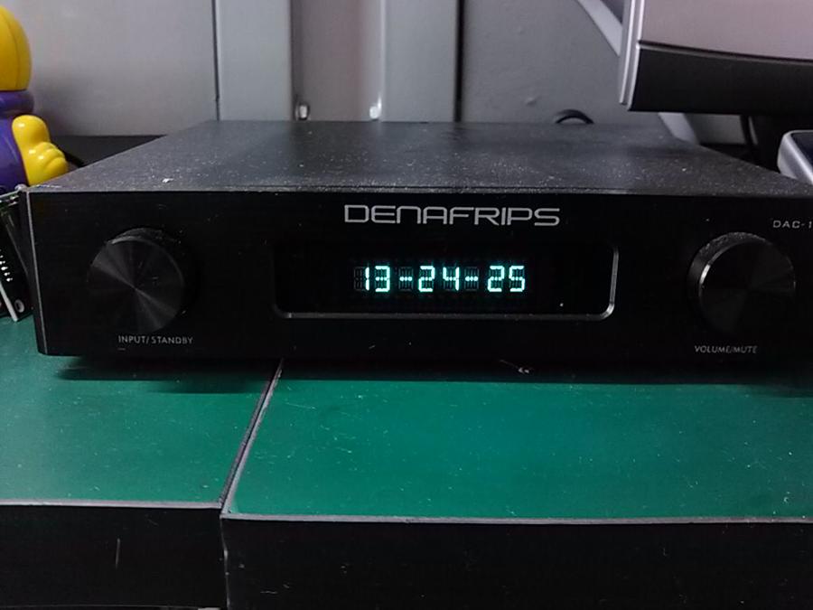

我觉的用GPS授全家的钟没有必要吧,要传数据会增加成本,而且还费电,如果用3231的话不用经常校时啊,我的两个走了几个月了也不差一秒 IMG_20150319_132409.jpg IMG_20150319_132421.jpg IMG_20150319_132426.jpg IMG_20150319_132433.jpg
