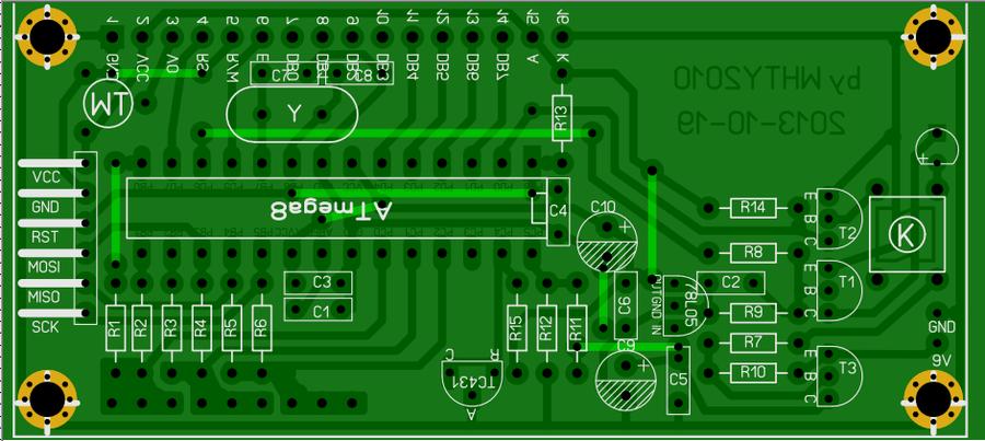

原帖https://www.yleee.com.cn/thread-27932-1-1.html

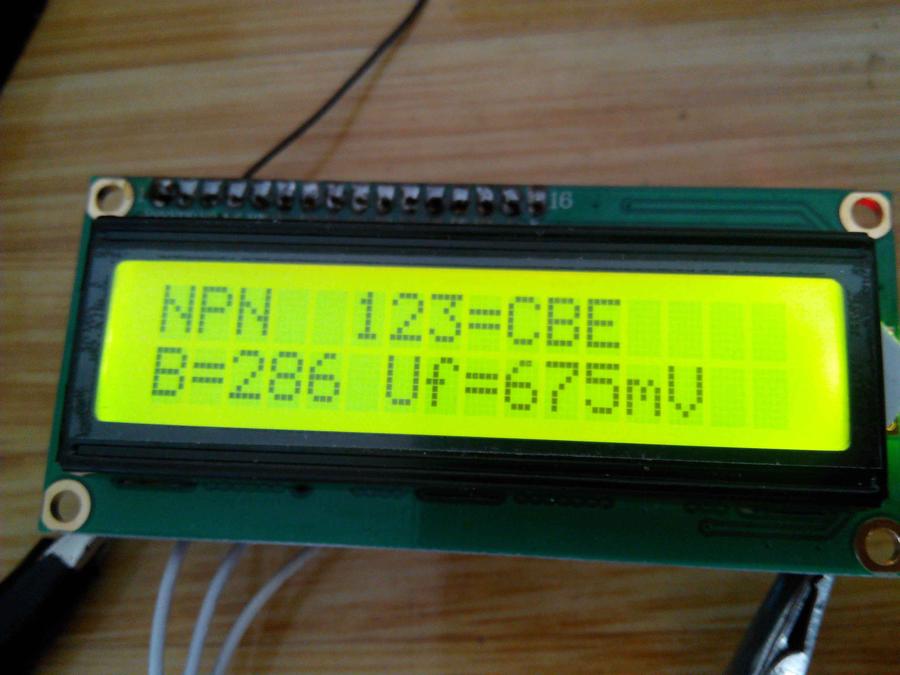

自己热转印的板子
附上原始程序和原理图: M8新晶体管测试仪.rar (920.75 KB, 下载次数: 359)

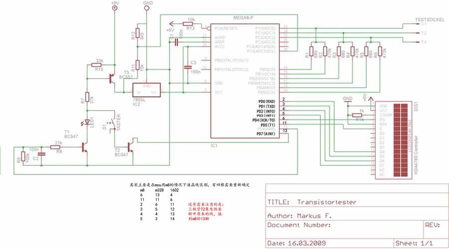

那么问题来了,whty2010 大哥说,用M8 1602的时候,需要小小改动液晶屏幕的走线,细看原帖,发现的确有一张图,是改动后的,欣喜之下,直接拿来山寨
原图比较模糊,修正了一下:

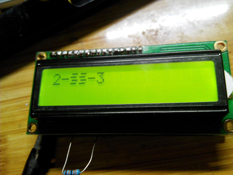

然后……接着山寨,可是一切搞定就绪以后发现了个问题:
开机只能显示单行,而且对比度很高,这是调节以后的:
后仔细分析原原理图和修改后的原理图,发现T2集电极哪儿原来接的是m328的RXD
如果用M8的话,要接到mcu的(PD7/AIN1)脚

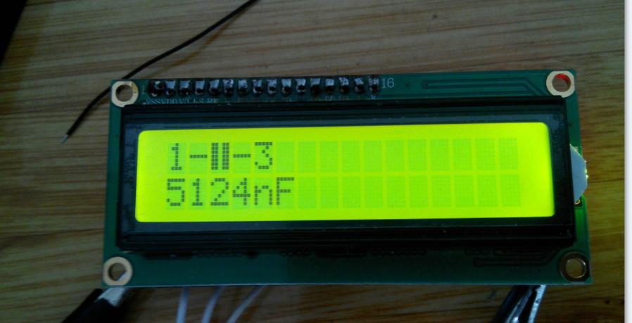

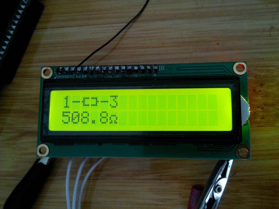

尝试这样改动后,开机:
电容:
三极管:
电阻:
至此,算是大致完成作业,现在还没有考虑测量精度,稍后,将会进行调整,谢谢!

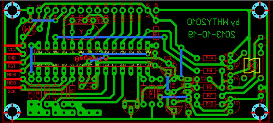

附上修正后的pcb:
修改后的m8晶体管测试仪.rar (38.79 KB, 下载次数: 362)

突然发现不能测试电感?
