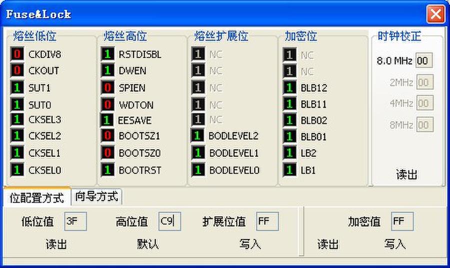

网上才买到的2片M328,DIP28
USBASP和M8最小系统版,下载固件到M328
熔丝位设置
刷入固件采用progisp 1.72,可以刷写M328
上为新版M328晶体管测试仪,中间是老版M8晶体管测试仪,下面是M8最小系统板
