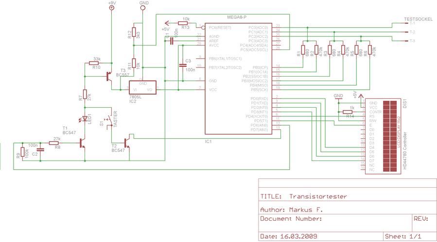

[其他DIY] 新画的新版M328晶体管测试仪单面直插版本PCB(PCB重大修改,成品已完成)

 楼主| 发表于 2013-11-10 12:52 | 显示全部楼层
lichn 发表于 2013-11-10 12:33
此版本用M8需要改动1602走线
我就是用的m8呀。现在焊好了板子。也写好m8的程序了。但是1602上面是一个黑条 ...
如果是M8的芯片,LCD1602的接线按老晶体管测试仪的原理图

发表于 2013-11-22 22:14 | 显示全部楼层
终于元件全部焊完了,接上9V电池,发现一个问题,按下按键,1602背光灯亮,但没有显示,松开按键,背光灯也不亮了,不知什么原因?
 楼主| 发表于 2013-11-22 22:21 | 显示全部楼层
sodohe 发表于 2013-11-22 22:14
终于元件全部焊完了,接上9V电池,发现一个问题,按下按键,1602背光灯亮,但没有显示,松开按键,背光灯也 ...
需要检查一下PCB的走线,因为此PCB做过重大修改,你要检查是不是下的最新修改过的PCB
发表于 2013-11-22 22:39 | 显示全部楼层
用的是您的最新修改版的,我自己改431为MAX6325,量6325输出是2.5V,但78L05输出只有1.75V,看来是电源部分出问题了,只能明天再仔细检查了,谢谢LZ的回复。
发表于 2013-11-23 07:58 来自手机 | 显示全部楼层
sodohe 发表于 2013-11-22 22:39
用的是您的最新修改版的,我自己改431为MAX6325,量6325输出是2.5V,但78L05输出只有1.75V,看来是电源部 ...
7805坏也可能,我碰到过全新的2%的损坏率。。xxx
发表于 2013-11-23 10:59 | 显示全部楼层
量BC557输出到78L05的是1.17V,其它两脚是8.7V,无解,继续查
