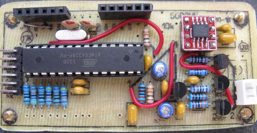

整体照片

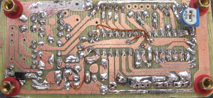

整体电路板背面
 楼主| 发表于 2013-11-25 22:14 | 显示全部楼层
很明显,BC557C的管脚排列和S8550是不同的,你应该按照PDF上的方向安装,我在PCB文件中标注了三极管的型号,你可能没注意。需要把BC557C旋转180度。
附上PDF的截图供参考。下图是BC557C的管脚排列,顺序是CBE,而PCB上是按照S8550的管脚排列的,顺序是EBC,故需要将你PCB上的BC557C旋转180度。
 楼主| 发表于 2013-11-25 22:19 | 显示全部楼层
sodohe 发表于 2013-11-25 21:49
整体电路板背面
顺道说一下,全部的三极管你都需要检查管脚排列,按照我提供的三极管列表里的封装方式参考。
发表于 2013-11-26 08:36 | 显示全部楼层
whty2010 发表于 2013-11-25 22:14
很明显,BC557C的管脚排列和S8550是不同的,你应该按照PDF上的方向安装,我在PCB文件中标注了三极管的型号 ...
谢谢,还真未注意,忙着检查是否电路有短路,谢谢。
发表于 2013-12-1 13:41 | 显示全部楼层
全部换完,8050两个,8550一个,但是LCD频闪,按下按键,还是只显示一排小方块,测量78L05输出为2.67V,晶振未起振。
 楼主| 发表于 2013-12-1 20:59 | 显示全部楼层
sodohe 发表于 2013-12-1 13:41
全部换完,8050两个,8550一个,但是LCD频闪,按下按键,还是只显示一排小方块,测量78L05输出为2.67V,晶 ...
首先,1602是四线模式,再者D4-D7需要对应原理图上的IO。还有就是78L05真的要注意方向的,检查78L05的输入端是否有接近9V的电压,再去查输出端电压是否为5V。
其实不换S8050和S8550也行,把原理图上的三极管EC对调一下就行。
发表于 2013-12-1 21:35 | 显示全部楼层
whty2010 发表于 2013-12-1 20:59
首先,1602是四线模式,再者D4-D7需要对应原理图上的IO。还有就是78L05真的要注意方向的,检查78L05的输 ...
谢谢LZ不厌其烦地解释,测量8550输出为2.7V,所以问题还是出在三极管上,改天重新做个PCB再试试,这块彻底放弃了,查起来太麻烦了,谢谢LZ,再次
 楼主| 发表于 2013-12-1 21:38 | 显示全部楼层
sodohe 发表于 2013-12-1 21:35
谢谢LZ不厌其烦地解释,测量8550输出为2.7V,所以问题还是出在三极管上,改天重新做个PCB再试试,这块彻 ...
没事的,要根据原理图去查电路故障,还有元件排列方向也要注意。
