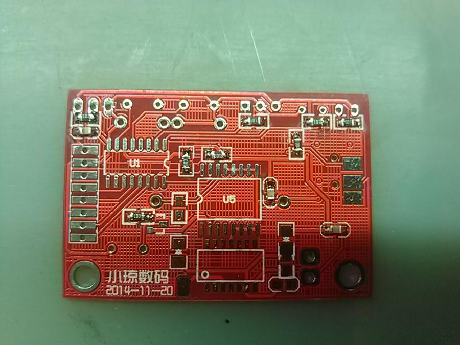

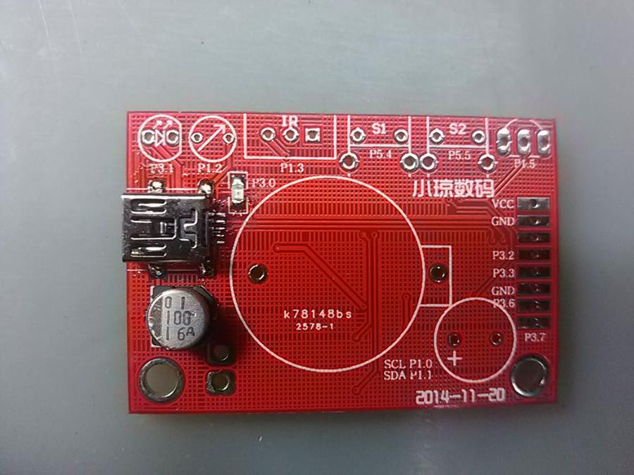

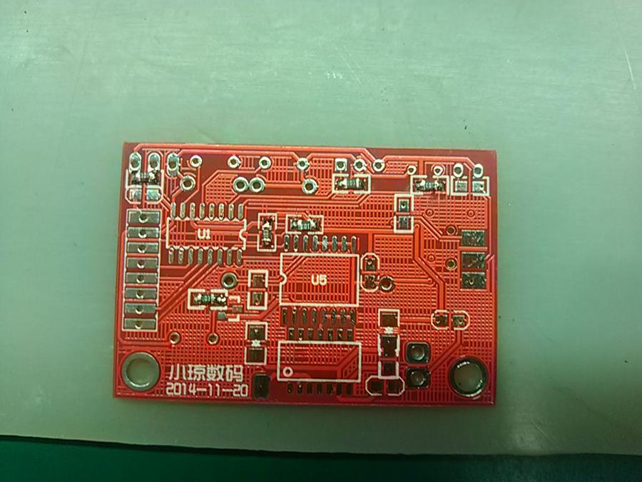

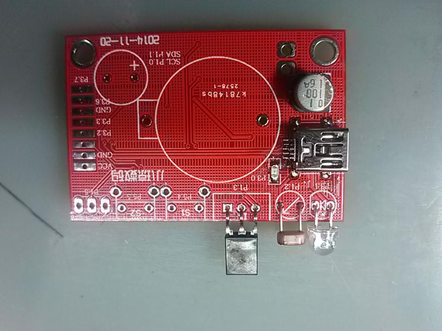

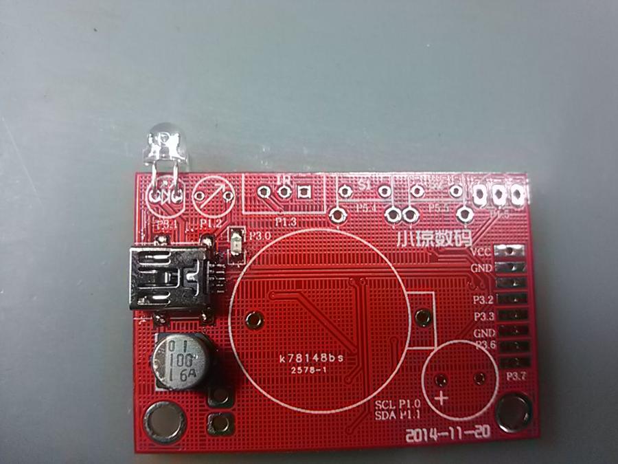

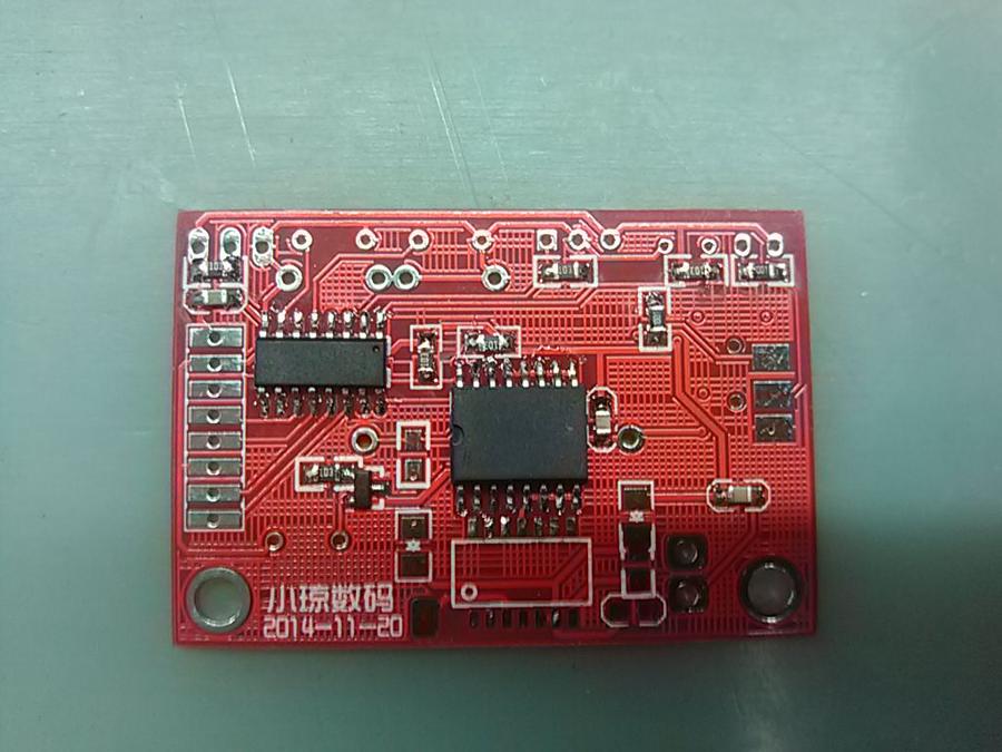

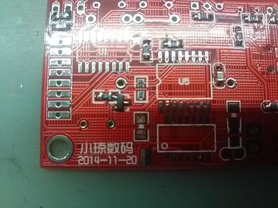

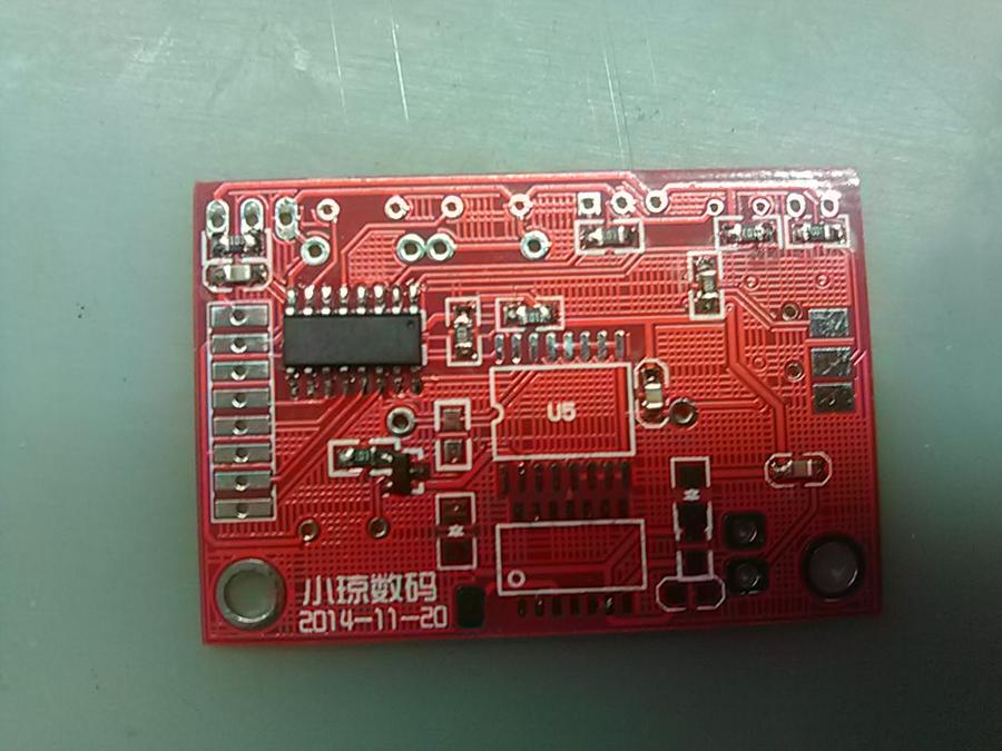

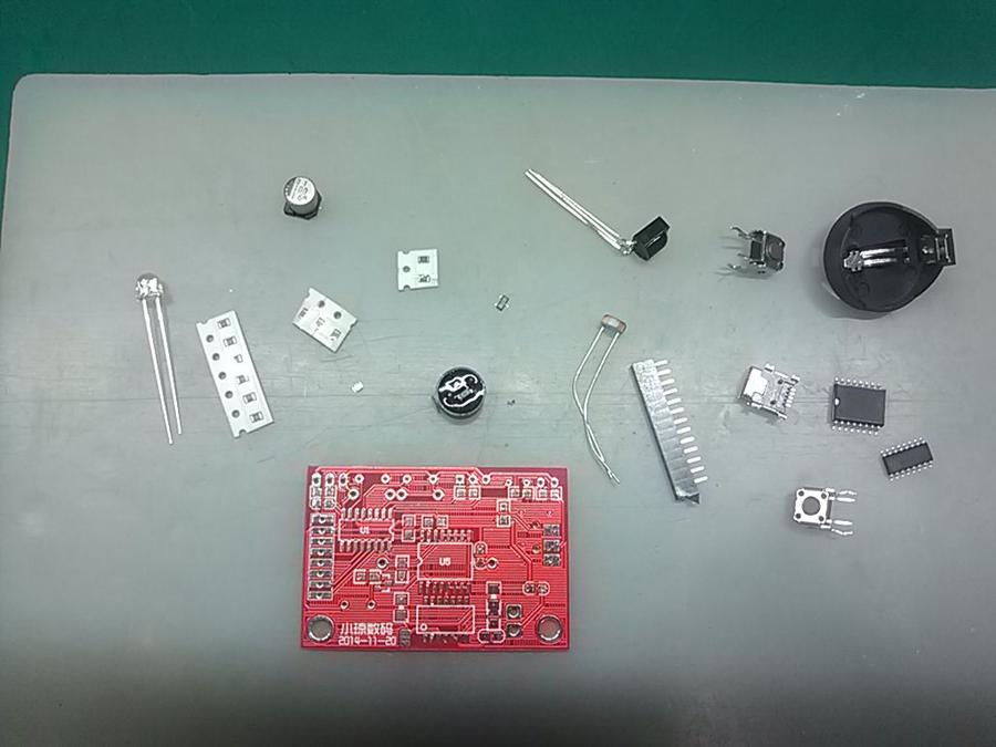

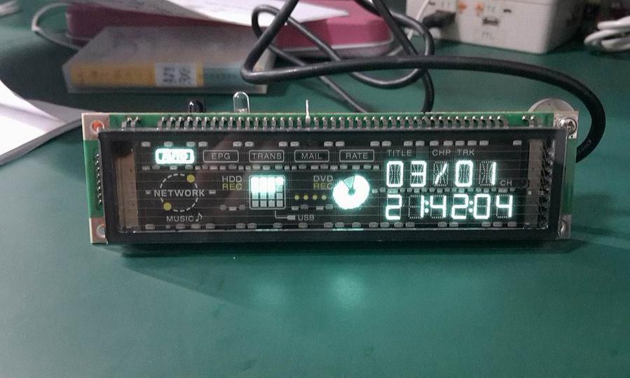

首先感谢广大坛友的支持,已经出售了不少套,因为时间关系到现在也没有把焊接图发上来,还请大家见谅了,这两天有点时间了,把图发一下,欢迎大家再来,所有元件: IMG_20150316_213307.jpg

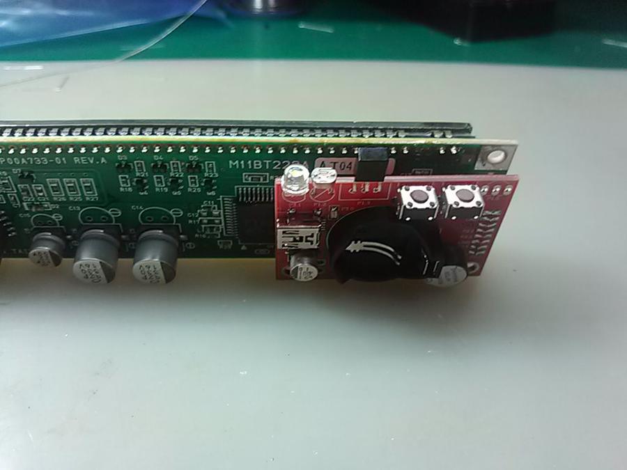

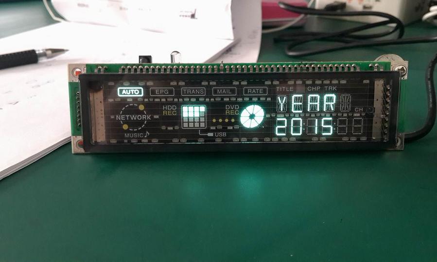

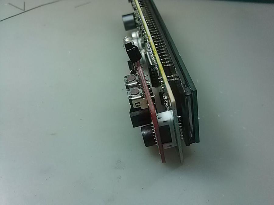

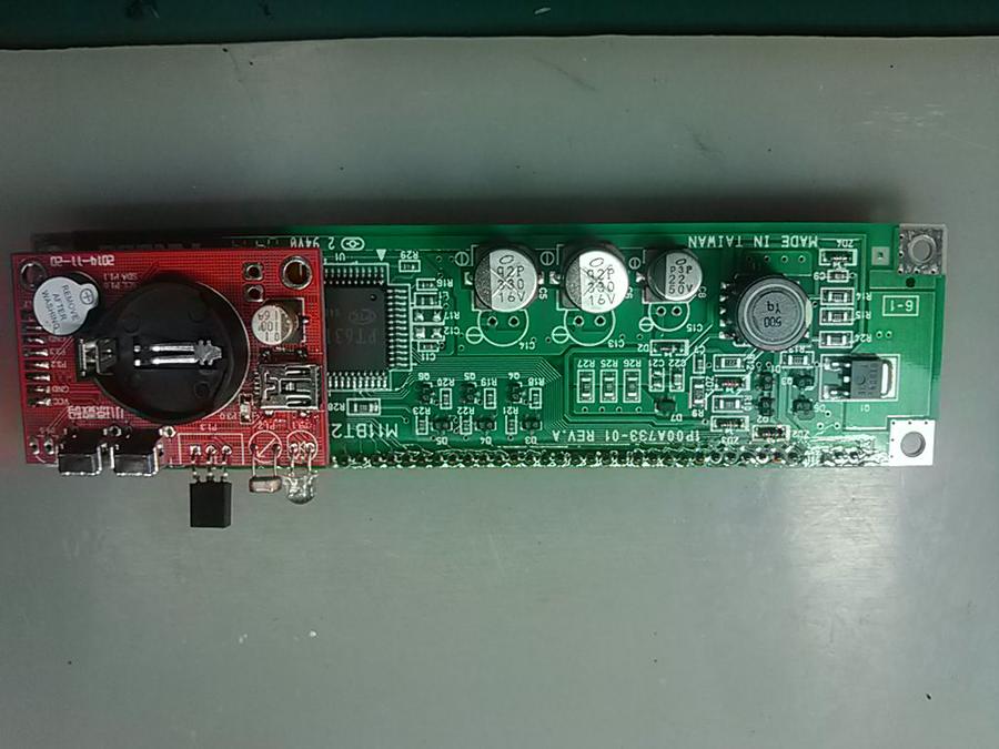

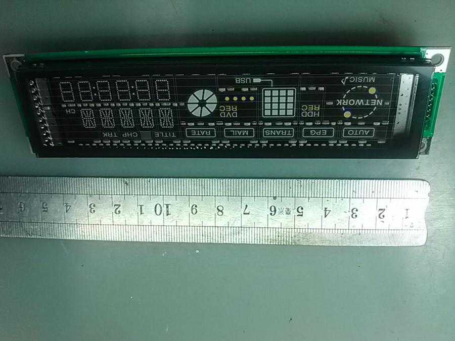

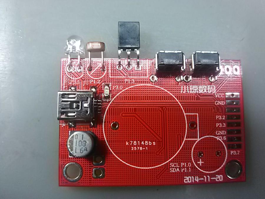

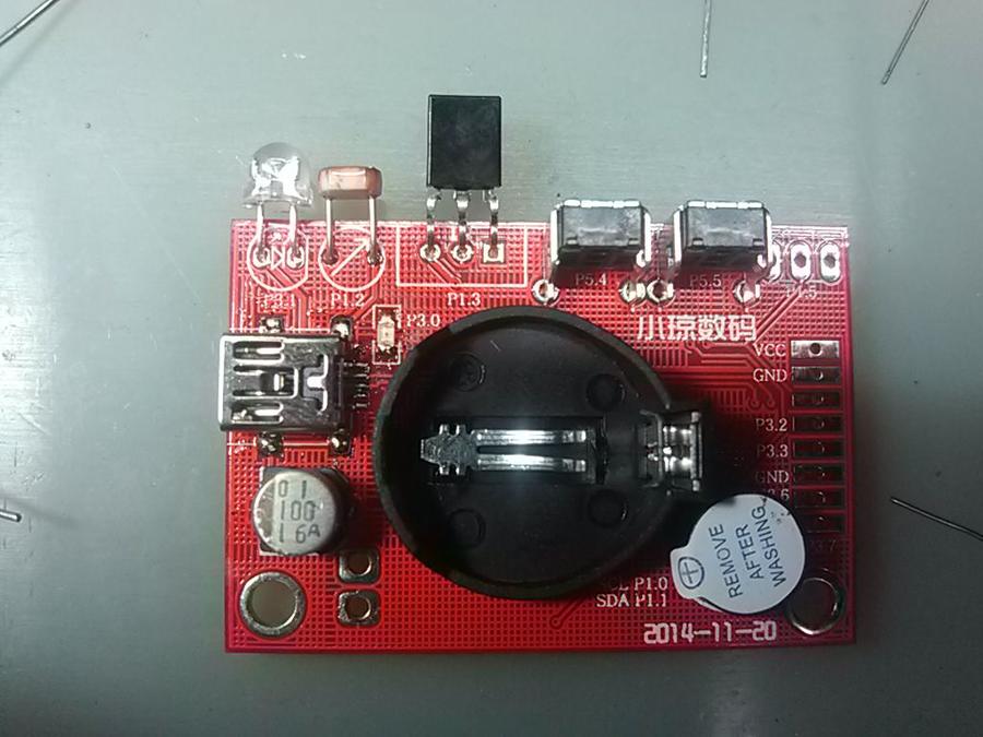

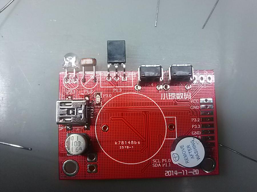

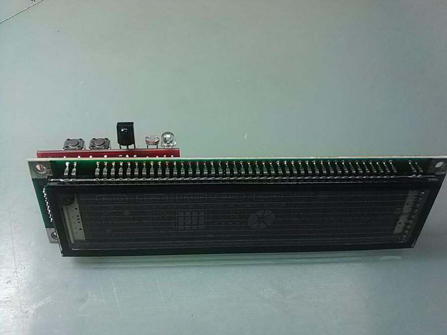

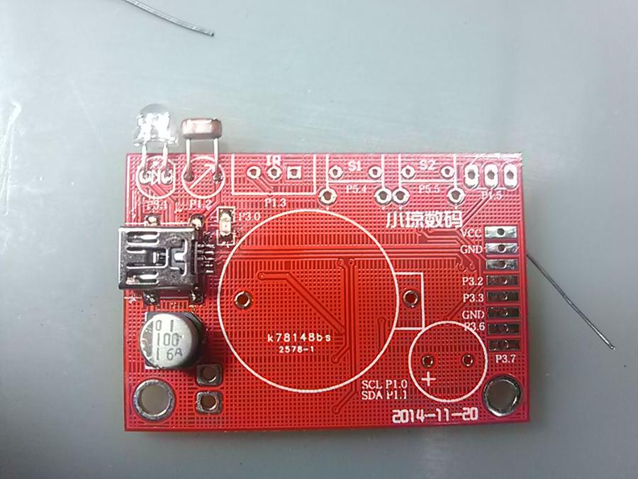

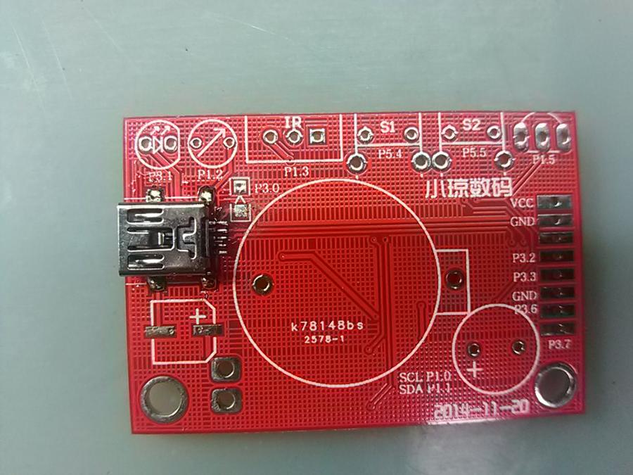

先安装6个10K的电阻, IMG_20150316_213718.jpg 再安装两个1K的电阻 IMG_20150316_213833.jpg 再安装3个104的电容 IMG_20150316_214007.jpg 接下来是8550 IMG_20150316_214059.jpg 单片机 IMG_20150316_214205.jpg 3231 IMG_20150316_214326.jpg 反面就没有要安装的了,下面接着另一面先安USB座 IMG_20150316_214605.jpg 0805的LED IMG_20150316_214642.jpg 电解电容 IMG_20150316_214749.jpg 发光管 IMG_20150316_214834.jpg 光敏电阻 IMG_20150316_214926.jpg 接收头 IMG_20150316_215017.jpg 两个按键开关 IMG_20150316_215104.jpg 蜂鸣器 IMG_20150316_215136.jpg 电池座 IMG_20150316_215206.jpg 2MM排座 IMG_20150316_215356.jpg IMG_20150316_215405.jpg 完工了屏的图片 IMG_20150316_215444.jpg IMG_20150316_215519.jpg 装上驱动板 IMG_20150316_215549.jpg IMG_20150316_215558.jpg IMG_20150316_215605.jpg IMG_20150316_215624.jpg 下载完程序 IMG_20150316_220015.jpg

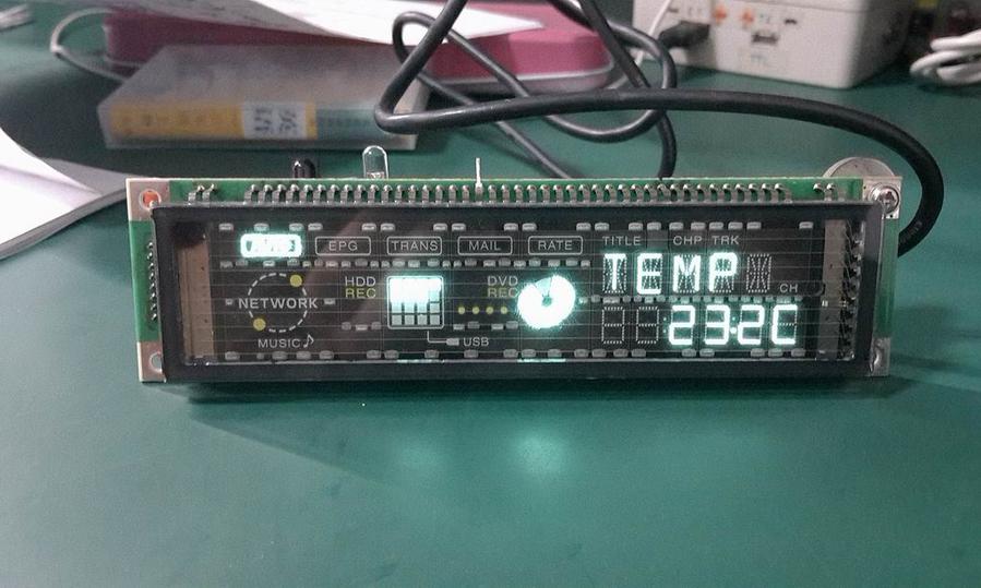

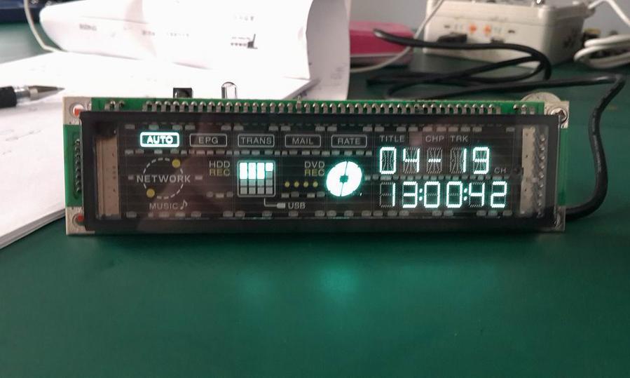

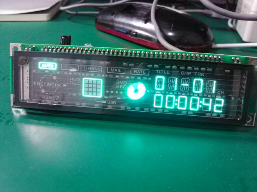

OK了,调年 P50419-125839.jpg 阳历显示 P50419-125951.jpg 农历显示 P50419-213927.jpg 温度显示 P50419-213930.jpg

发表于 2015-3-16 22:46 | 显示全部楼层

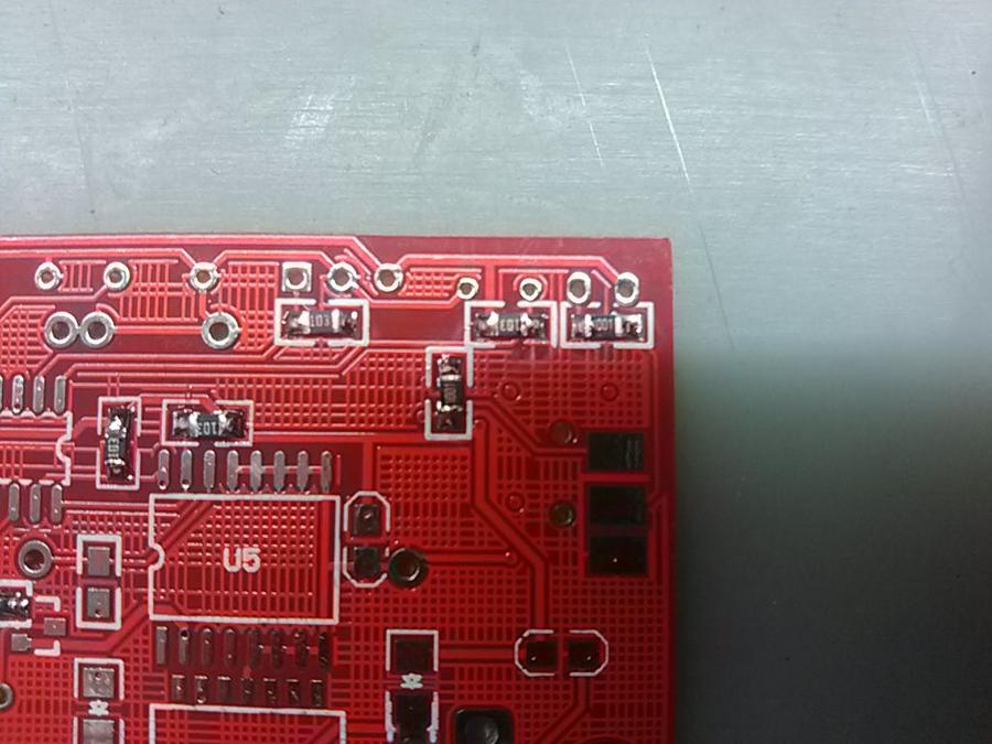

铺铜铺成网格状,眼都看花了.
