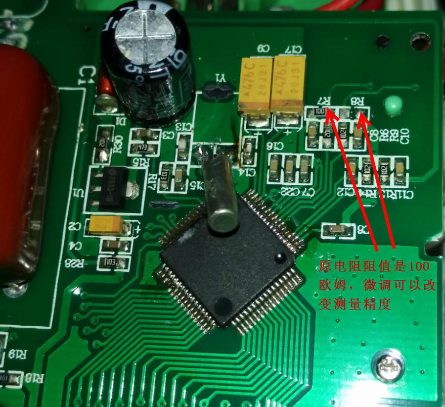

去年销售的一批功率计量插座,因是厂家的处理品,里面混杂着一些测量不准确的,故障现象全部一样,跟实际功率相差很多,而且全部误差功率一样,开始认为应该是属于采样电阻问题引起的,但经过拆开外壳后发现实际使用的是电流互感器,不是使用采样电阻,所以一时经过对比,没有发现任何可解决问题的办法,最近有网友反馈购买该计量插座使用一段时间后计量不准了,所以重新拿出原来在赠送的问题品重新研究一番,经过仔细研究厂家的主芯片后发现问题出在俩10欧电阻上,经过对比,正常是10欧的电阻,实际测量只有8欧,而把电阻拆下后测量,电阻是的阻值是正常,重新装上,问题依旧,但误差变化了,因电阻非常的小,目测使用0402的电阻,俩电阻紧靠在一起,初步判断小误差是洗板或者绝缘不佳造成的,而原来使用正常,现在不正常的,有可能是因为春天湿度大引起电阻的阻值变换造成的,下图给出调整方法,给收到赠送的计量插座的网友参考,也给原来使用正常,使用一段时间后不正常的网友做调整参考。下图R7和R8可以直接拆掉后使用精密微调电阻调整,也建议焊接后进行洗板并使用RTV做好绝缘。

 楼主| 发表于 2015-3-19 14:41 | 显示全部楼层
还有,之前测试不通过的,基本都是80欧,正常的100欧。

发表于 2015-3-23 20:47 | 显示全部楼层
东西收到了,我白!王老板太客气了。
我补充两点:
1,标识“100”电阻的阻值应为10欧,而不是100欧
2、由于互感回路的存在(互感器的等效电阻约为70欧),因此不能在板子上量阻值,应该以拆下来量的结果为准。
