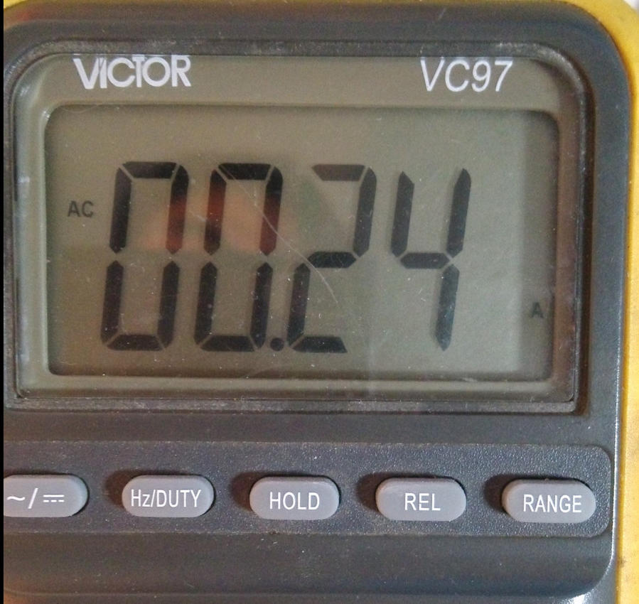

KANGYD 发表于 2015-4-30 18:46
试了一下6.2欧,30w 100w烙铁,比较准,希望大伙再试试,看这个方法怎么样?
我手里最小电阻10欧,拆掉原来R7、R8,用一个10欧电阻和一个15欧的电阻直接并联在互感器上,相当于6欧。
1、用一个60W的白炽灯测试
用万用表10A档测得电流是0.24A,用400mA档测得270mA,
用改过的功率计测得电流是274mA,应该较准了
2、然后又用标称1200W吹风机测试
万用表没得电流为5.30A
用改过的功率计测得电流为5.36A,误差还好,不是太大
