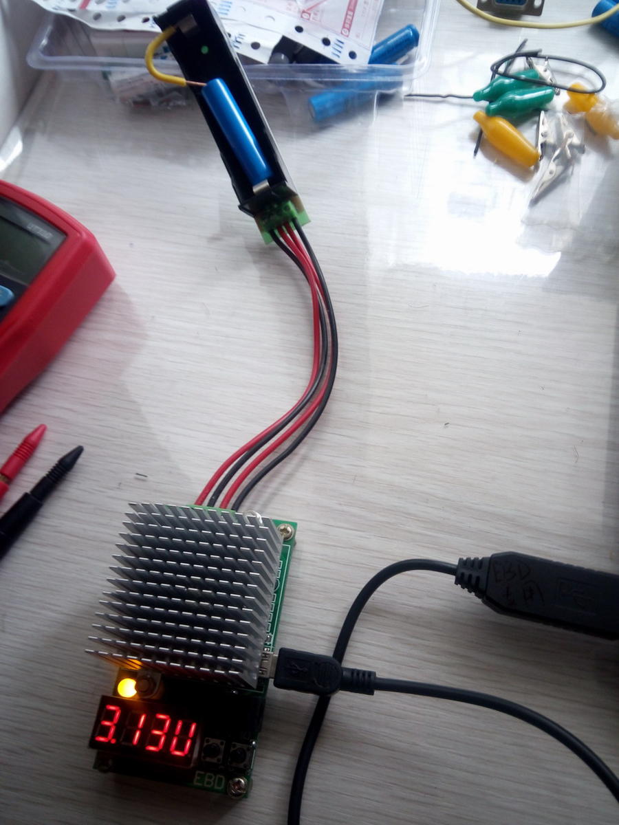

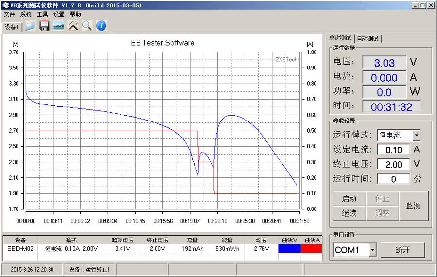

第一节摸索从500mA开始放电:
500mA放电20min,300mA放电1.5min,100mA放电10min。
500*20/60+300*1.5/60+100*10/60=190mAh

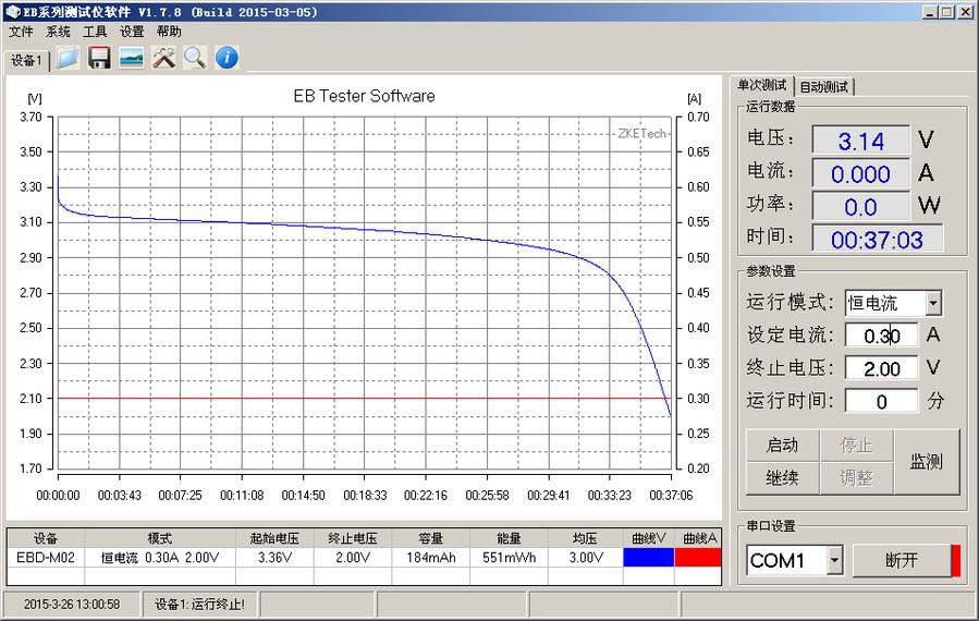

第二节300mA放电:
300mA放电37min。300*37/60=185mAh。

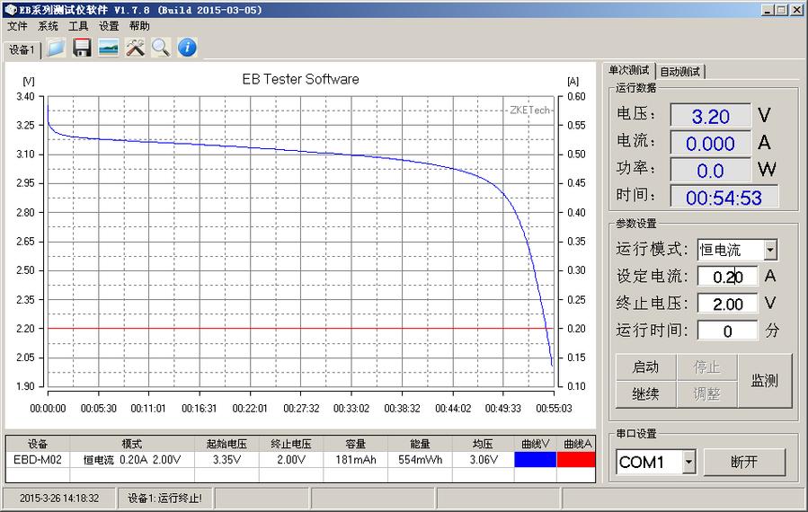

第三节200mA放电:
200mA放电55分钟,200*55/60=183mAh。
测试仪是EBD的:
懒得测试100mA放电了,总体感觉容量应该有200mAh,因为万用表开背光最大电流也不会超过100mA。

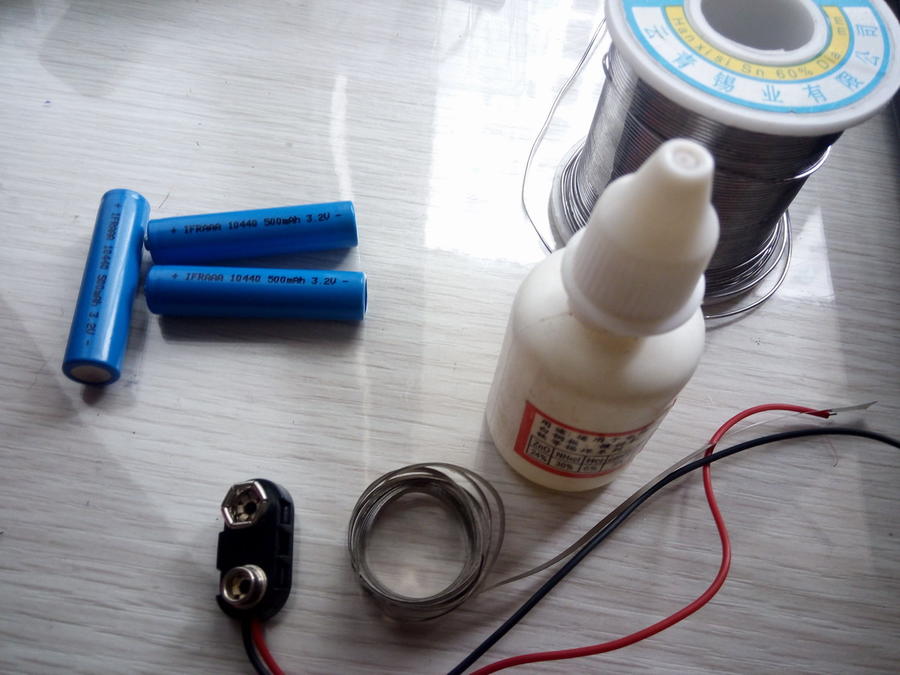

准备工具,动手组装:
三节10440,镍条,goot强力焊剂,“高档”焊锡丝,扣线:
胶布调整固定形状:
中间位置刚好塞根网线。
焊接过程不发图了。唯一要注意的是电池扣的红黑线表示-+,原本设计可能是从电池上取电的。
焊接完成测试电压10.18V,充电器满充3.6v,3节串联应该10.8V,虚得厉害:
加硅胶固定,电池扣内部也塞点儿硅胶,安全第一:
泥得难看,无所谓了。下次淘根粗的热缩管给穿上衣服。

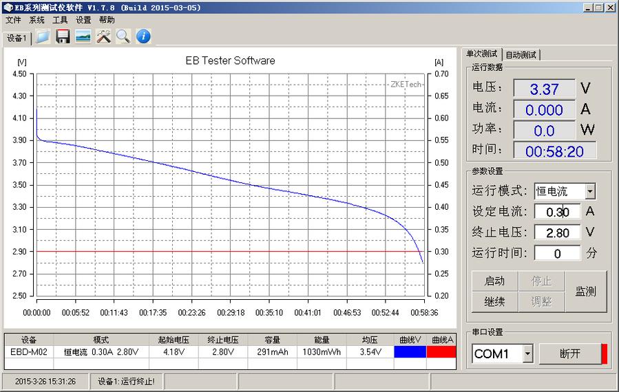

当然有啦,也淘了两节(5.9/节):
标称600mAh,实测300mAh:
先认真玩3节3.2V串联的,要是不争气就甩了玩两节3.7V串联的。
