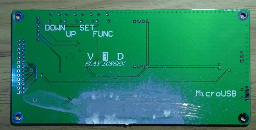

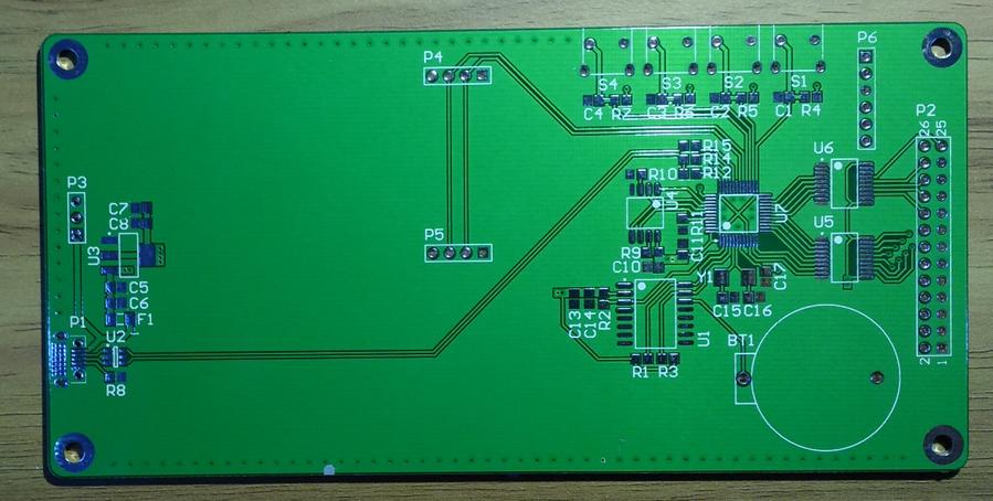

买过这个https://www.yleee.com.cn/forum.php?mod=viewthread&tid=38852 VFD12864的tx,我做了一个VFD主控板,用的STM32f103主控,ds3231时钟,25 flash,本来是想做成成品挂淘宝上的,因为画板失误有个小bug,这批主控板全部送出。还有之前做的msp430仿真器板子晶振封装不对,也全部送出。背面我的标志涂掉了,不影响使用。
VFD控制板bug是板子上C13,C14接地的一端没有和电源地连起来,c13,c14是时钟芯片的滤波电容,没有也不影响工作
msp430仿真器板子是晶振封装画错了,应该用4MHz晶振,但是4MHz晶振没有5032封装的。可以用4MHz圆柱晶振代替,不影响使用。
每种板子每人最多送2片。msp430仿真器板子3个小板算一片,也就是最多可做2个vfd,6个仿真器。提供两个板子原理图,仿真器固件在ti网站上能下到,vfd程序需要自己写,vfd的测试程序我在上面帖子中发过

vfd控制板和vfd尺寸一样大,可以直接插在vfd后面,中间用10mm铜柱固定
