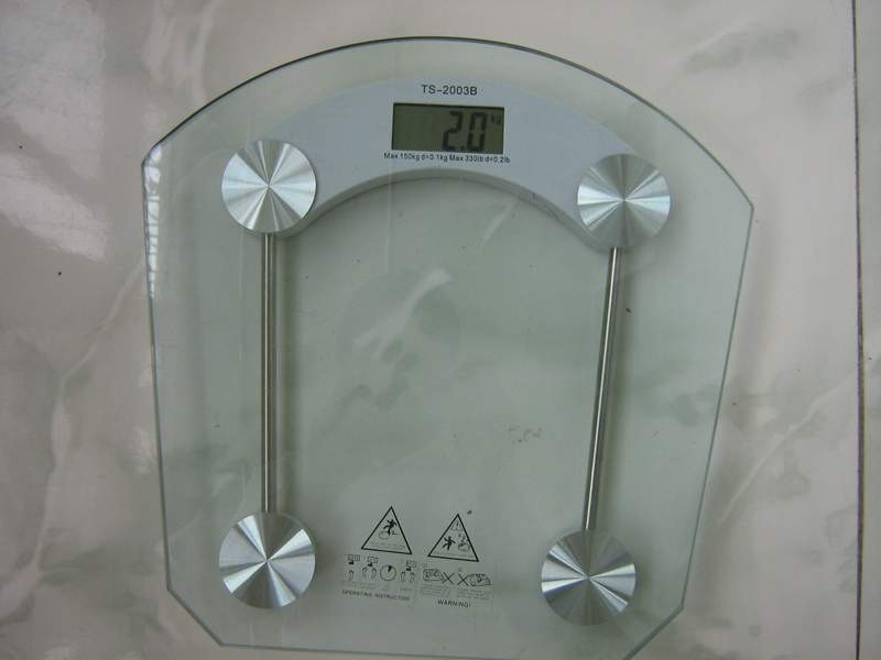

前些日子,找时间把它改用手机淘汰下来的锂电,结果发现误差大增,体重增加了几十斤

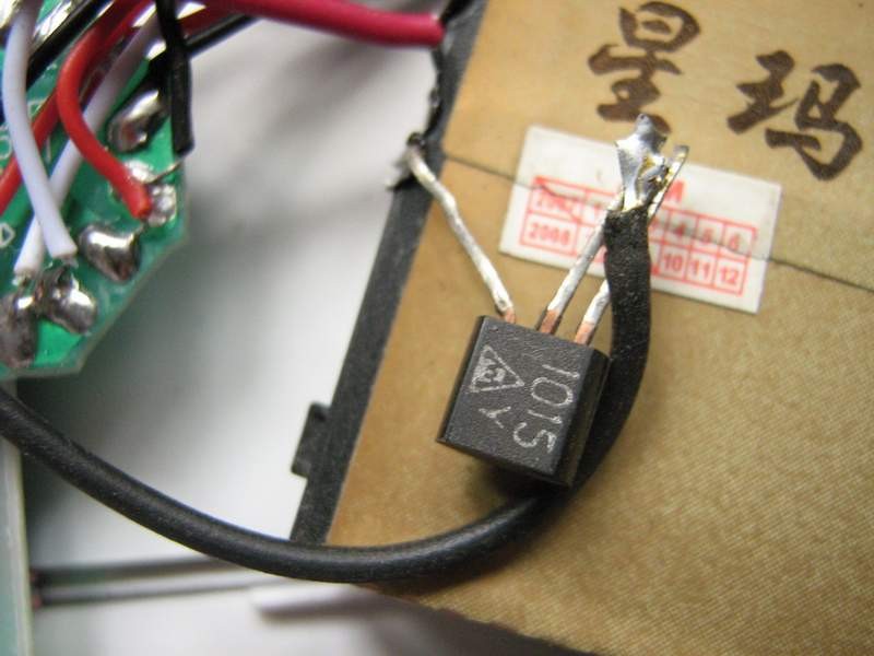

检查发现,他对电池电压要求较高,2.9 ~ 3.4V间比较合适。
低于2.9V电压,就会显示电压低符号,停止工作,2032的电压稍微降低,就无法正常工作。
高于3.5V,误差就会大增。
总不能为它专门购买低功耗的低压差稳压电路啊,经过试验,发现串联一只三极管就可以了。
 楼主| 发表于 2010-9-1 10:18 | 显示全部楼层
串联一只三极管:

重新安装好,体重秤自检:

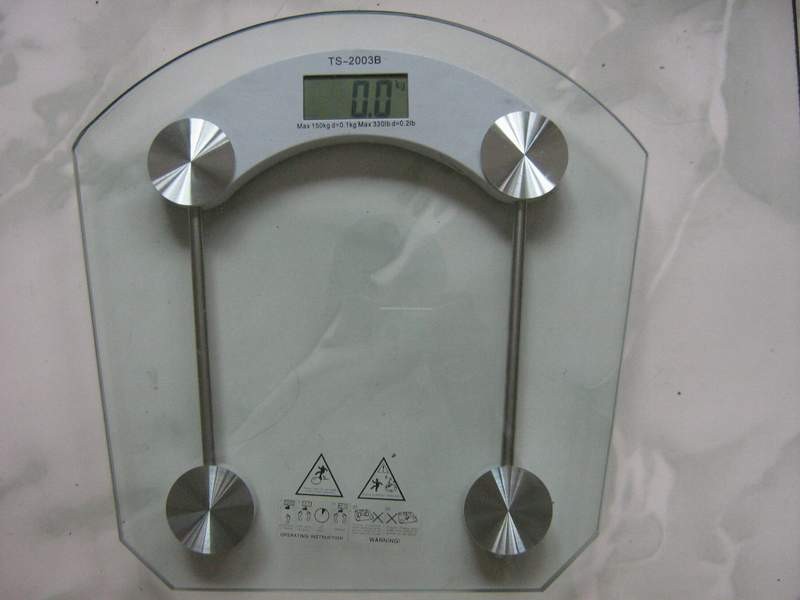

 楼主| 发表于 2010-9-1 10:22 | 显示全部楼层
自检后,显示正常:

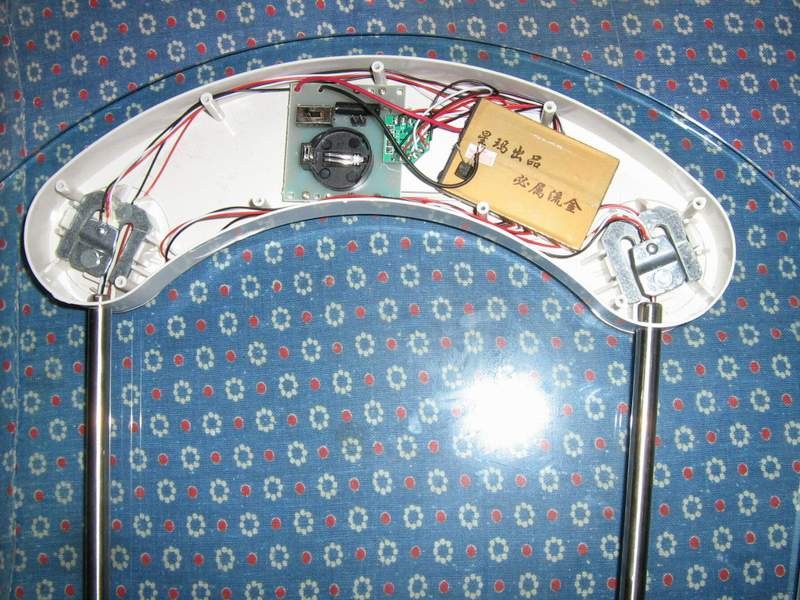

 楼主| 发表于 2010-9-1 10:28 | 显示全部楼层
本来还想给它装上充电插口,后来想想,还是倒换电池吧,估计一两年不用动他了。
主要是3.5mm的插座没有固定螺丝,不好固定:
