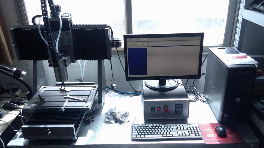

请教使用雕刻机给这种铁皮配电箱的面板上开孔,不只是圆孔,还有长方形的液晶显示屏孔,应该使用什么样的铣刀,普通的双刃或者单刃铣刀、或者玉米铣刀可以用吗?还是需要专用的切割铁皮的铣刀?是否需要给刀头浇自来水做降温处理?
好心来帮忙的人倒是不少,可惜全部都是答非所问,我只想知道用什么刀,是否需要降温处理。。。看来只能靠自己了,中午用2mm的双刃刀做实验,转速12000,下切步距0.1m,切割出来的孔足矣满足我的要求了!~
试雕刻中。。。
切割的直接12mm圆孔,边上翘边的是表面的油漆,这配电箱还不错,不会大面积掉漆!~
顺便再秀一下雕刻机,原来用的14寸显示器,发现想在这机子上用下ArtCAM界面很小不方便设计,直接换了个23寸,没买手轮,弄了个罗技无线键盘鼠标!~

二刃平底刀,下刀量少点,多走几次,别一次铣透。
发表于 2015-4-15 18:01 来自手机 | 显示全部楼层
或者把底刃磨成∧型,只刀尖沾刀,减少底刃接触面,减少震动。
