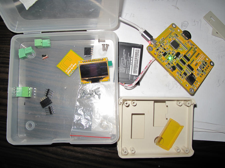

发表于 2015-4-30 14:16 | 显示全部楼层
今天不同方向到了俩包裹,一个包裹混装着集成块等在一个自封袋里稀里哗啦,ic就那么裸着,没有任何防护的就来了,幸亏引脚没变形,撇一边不提。楼主的包裹太赞了,怕碰的怕硌的怕颠的怕捏的,都防护的很好,确实是个心细之人,目测工程不小,打印出来慢慢焊哈。

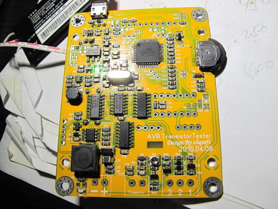

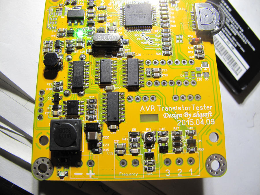

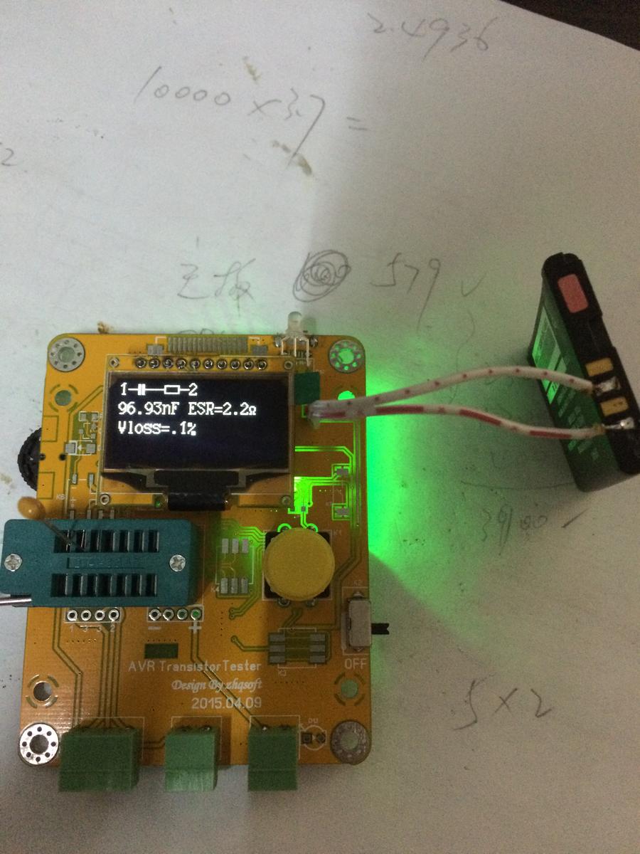

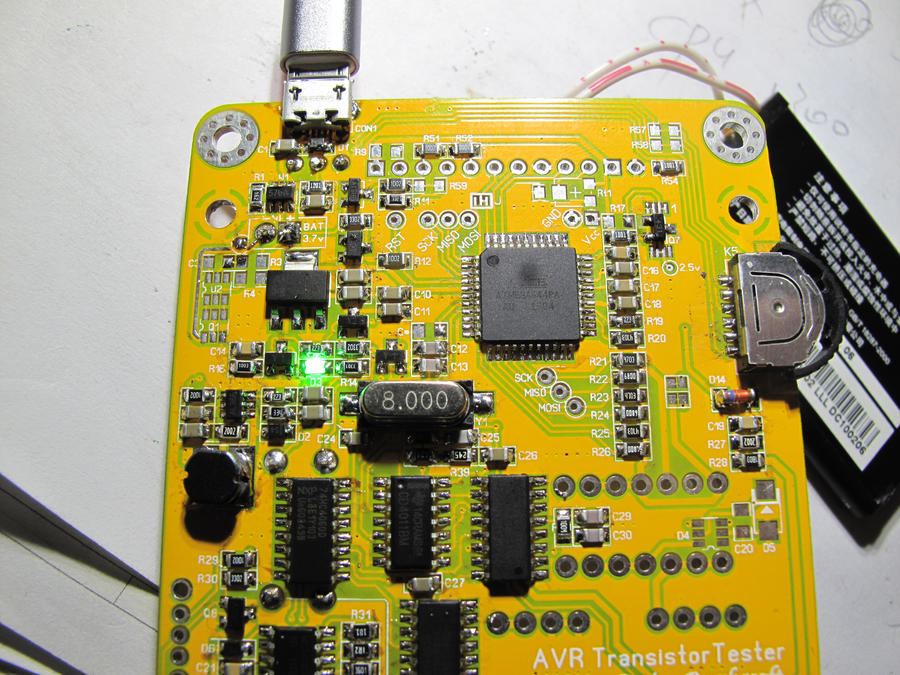

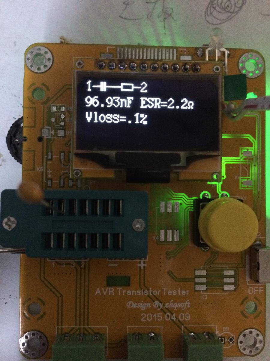

发表于 2015-4-30 20:31 | 显示全部楼层
第二批的,每天焊一点,焊了几天了,今天终于点亮了,其中波折就不说了,上图
发表于 2015-4-30 20:34 | 显示全部楼层
二个孔开起来比较费事
 楼主| 发表于 2015-4-30 20:35 | 显示全部楼层
我靠。这绿光透的。贼漂亮。。
