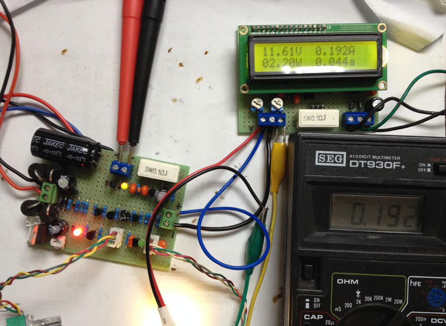

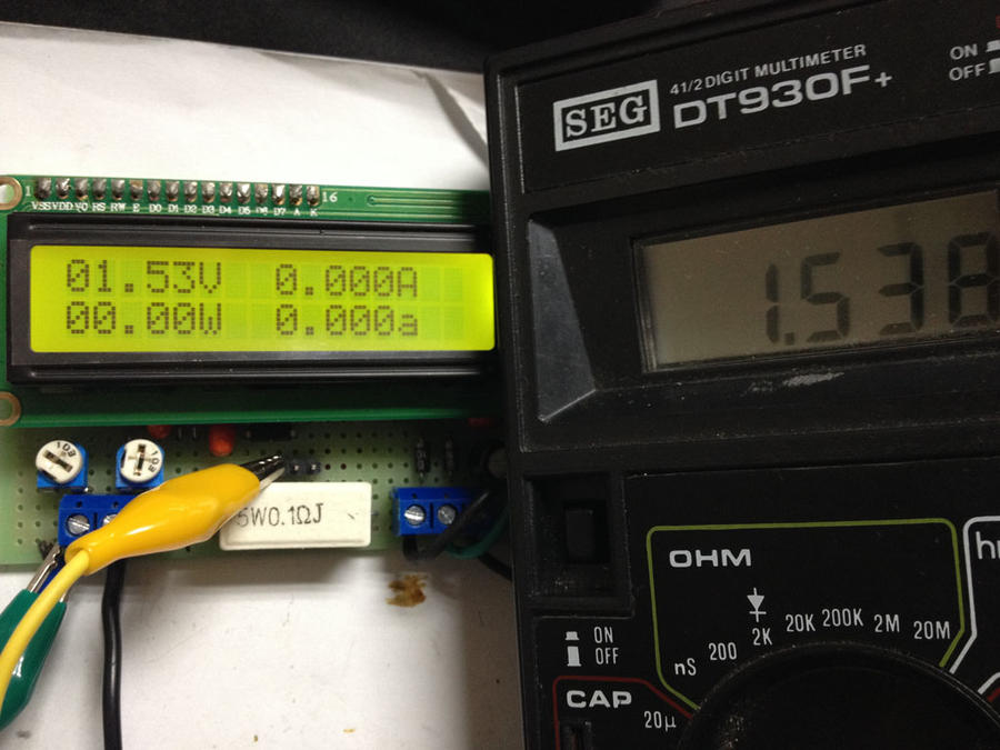

为了给0-15V0-5A电源配个表头,仿了隔壁坛同学的1602表头。

发表于 2015-4-20 20:40 | 显示全部楼层
烦请楼主给线路板发个翻身照(就是铜箔连线面),偷偷滴问一下,这个怎么不见晶振,感觉单片机工作都要晶振,不明白。礼!
发表于 2015-4-20 21:19 | 显示全部楼层
HQP 发表于 2015-4-20 20:40
烦请楼主给线路板发个翻身照(就是铜箔连线面),偷偷滴问一下,这个怎么不见晶振,感觉单片机工作都要晶振 ...
可以藏在单片机底部的,IC座顶起的那部分有相当多的空间,晶振,起振电容都往里面弄
发表于 2015-4-20 21:22 | 显示全部楼层
STC系列单片机很多内置晶体振荡器的。

发表于 2015-4-21 09:20 来自手机 | 显示全部楼层
单片机都需要时钟才能工作,就算不外接晶振也是利用内部振荡
