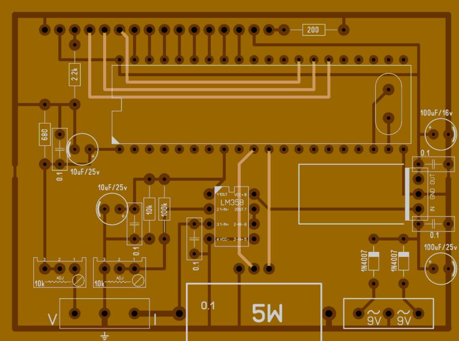

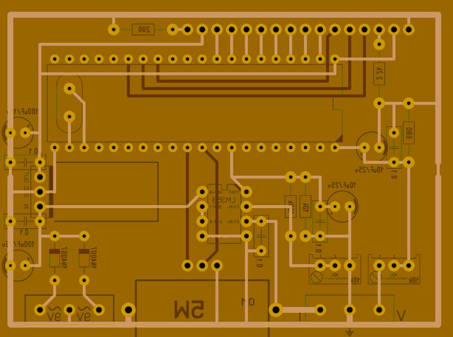

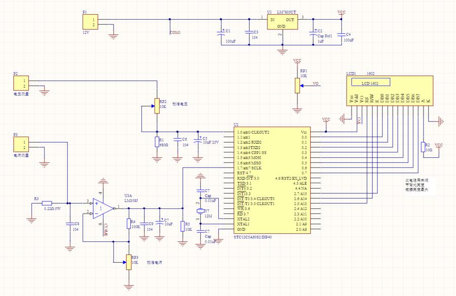

附上隔壁坛上的原理图和我的洞洞板布线图,供大家参考。
程序是开源的,可去数码下
