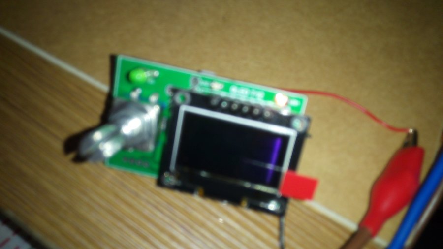

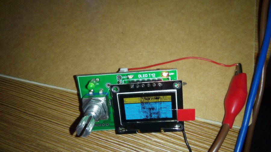

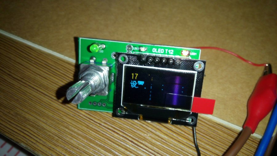

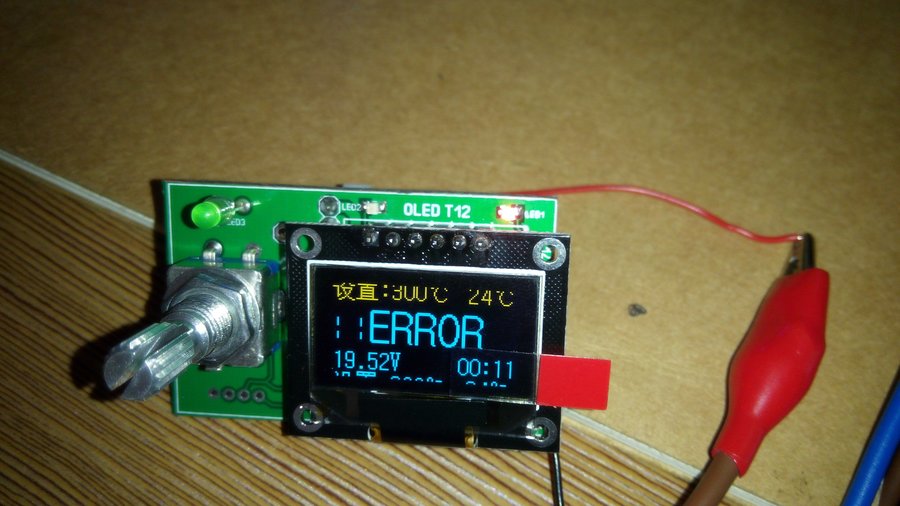

发表于 2015-8-12 16:38 | 显示全部楼层
请问楼主,我的板子哪里有问题?
关电再开,多数时候是这样的,亮右边一个灯?
显示不全
显示不全
显示混乱
显示混乱
上下位置不正
上下位置不正
发表于 2015-8-12 16:53 | 显示全部楼层
不好意思,找到问题了,那个271少焊了一个,补焊上去,20V供电,显示正常了
