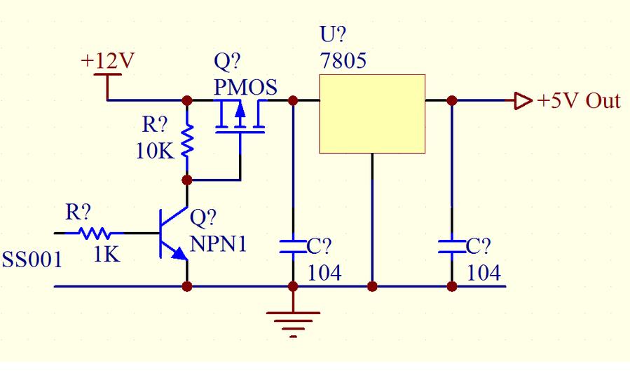

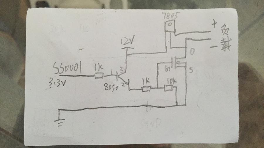

网购了一个人体红外感应模块,输出是3.3v,想外接一个场效应管做开关带负载,用洞洞板搭了一个做实验发现不正确,没有输出,请大家帮忙看一下是哪里不对。谢谢

去掉8050,3.3V驱动低开启电压的MOS没有问题

我没有低电压的mos,不知道这个图对不对

8050E脚接地
1K电阻去掉,改接到12V电源和8050C脚之间
发表于 2015-4-23 10:45 | 显示全部楼层
你这电路总觉得怪怪的

用这个电路试下
发表于 2015-4-23 11:06 | 显示全部楼层
看看我这个,应该能成
CN1是红外模块输出
CN2是12V电源
CN3输出+
CN4输出-
如果电平不对可能要再加一级反相
发表于 2015-4-23 11:21 | 显示全部楼层
你这个驱动MOS管的电路G极电压被钳位在2.6V,对于普通MOS管可能还不够,还不如用3.3V直接驱动呢。
好的,我试试,谢谢
